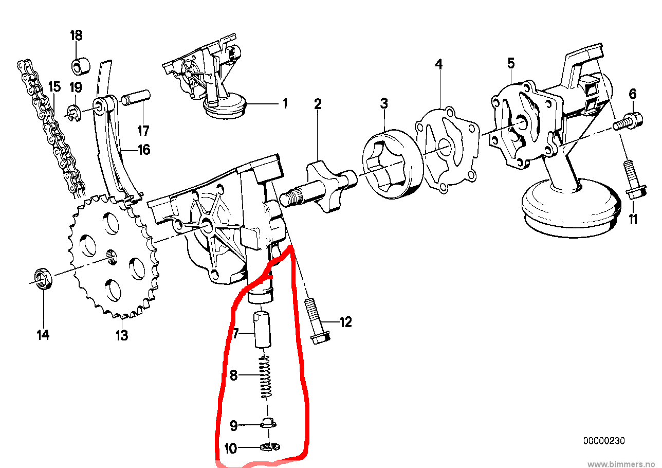

korny Skrevet Februar 10, 2011 Skrevet Februar 10, 2011 sjekk den ventilen i pumpen som sender overtrykk tilbake. denne kan henge seg vet eg! da slippes hele trykket ut der...

korny Skrevet Februar 11, 2011 Skrevet Februar 11, 2011 nå skal vel sant sies at det ikke er en oring men en låsering. denne ventilen går ned mot bakken ikke opp i motor. dvs motsat av hva noen tror... dvs olje som kommer med mer trykk en den fjæren klarer og holle går tilbakers i trauet. sims fjær og du har høytrykspumpe....
Castrol Skrevet Februar 11, 2011 Forfatter Skrevet Februar 11, 2011 har idag sjekka litt meir.. oljefilteret e helt knusk tørt(nytt). helte olje ned i rører som oljen kjeme opp for å fylle pumpa..kinna uten lokket på og det kom ingen olje. tatt av slangane til oljekjøler.og der kom heller ingen olje.. hadde av oljepumpe og demonterte/monterte den igjen.alt såg greitt ut..dreva gjekk rundt når eg tørna motor. so har konkludert md att oljepumpa er gåen..vist ikkje må det vere rammelagera som leke so mykje att den sleppe alt ned igjen i bunnpanna..men sia det ikkje er bankelyd går eg ut ifra att det er pumpa. imorra ska eg ta ned travers og bunnpanne for 2 gang. sette drill på mutteren t drevet og ned i en dunk md olje for å sjå om den suge, eller "overtrykks"ventilen har kilt seg.
