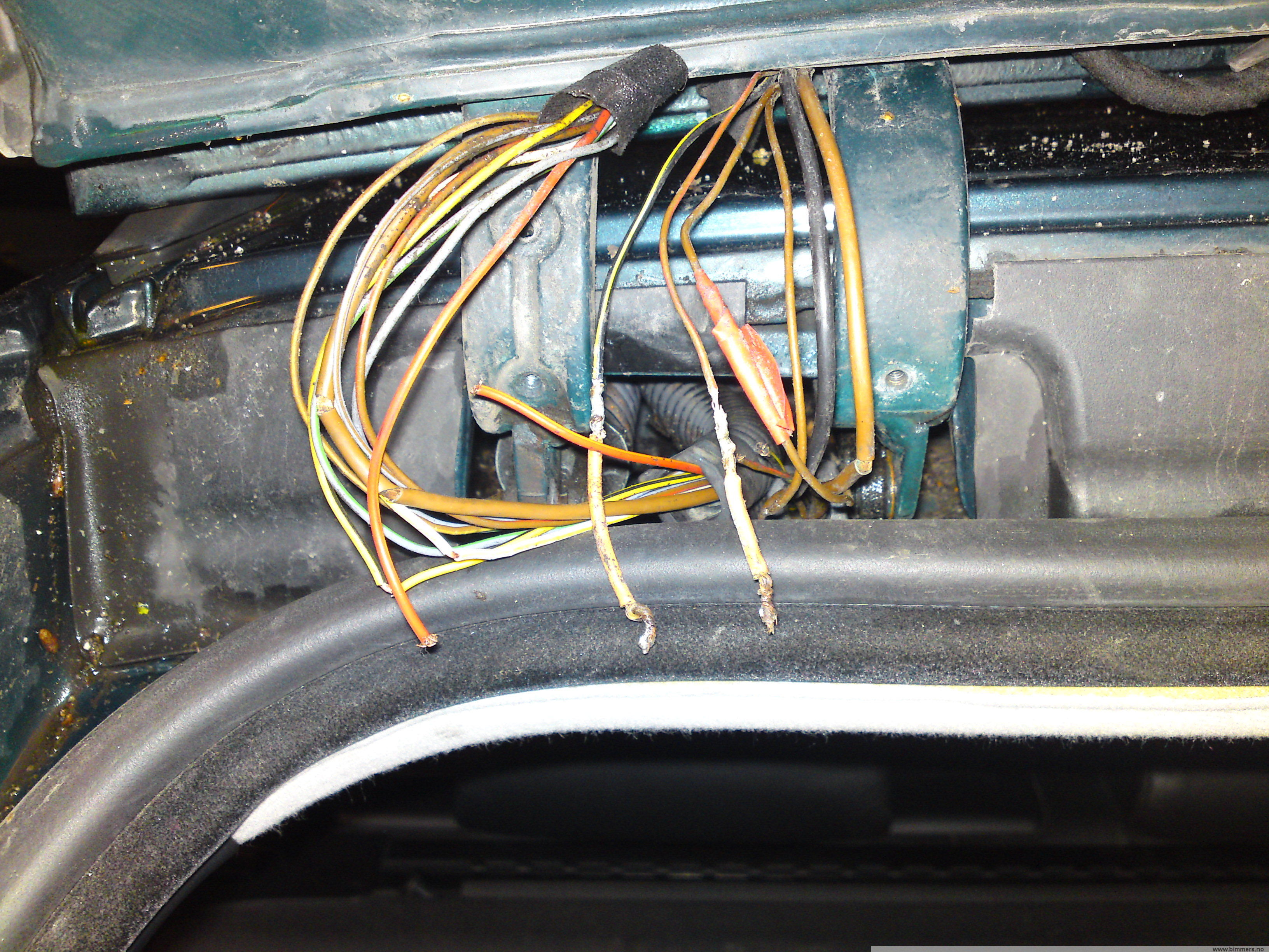

Problemet lokalisert , en mengde dårlige ledninger og flere med brudd , koblet sammen og alt funket
Disse har vært reparert før en gang tydeligvis , får trekke splicene lenger bort fra stedet de blir bøyd
Får spleise inne ved høytaleren og inne i selve døra , da må det bli bra
Slik ser det ut :shock:

Status : 20.4.14 -> Funnet feil kilden, 6 stk ledning brudd av 9 stk totalt på venstre side i den ene kabelføring til bakluka! Loddet dem sammen og alt virker som det skal nå:)
