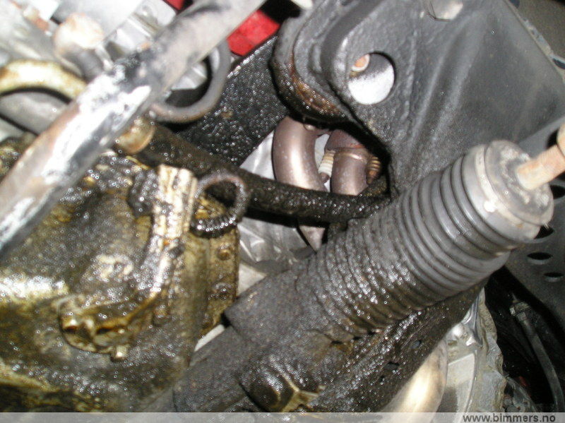

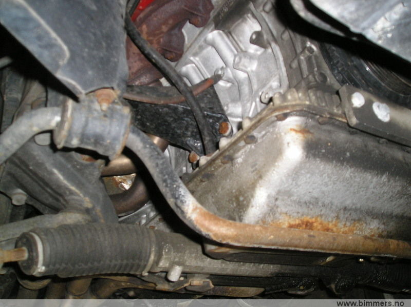

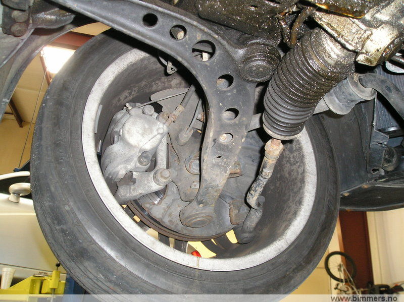

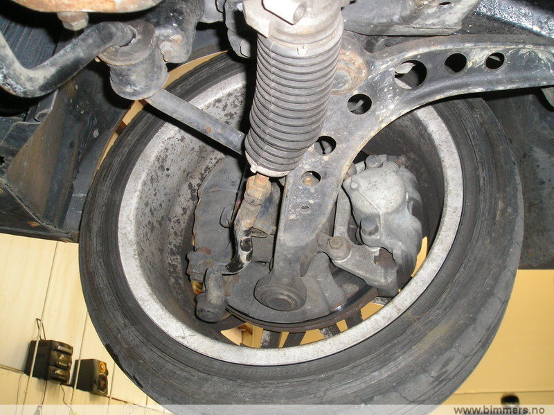

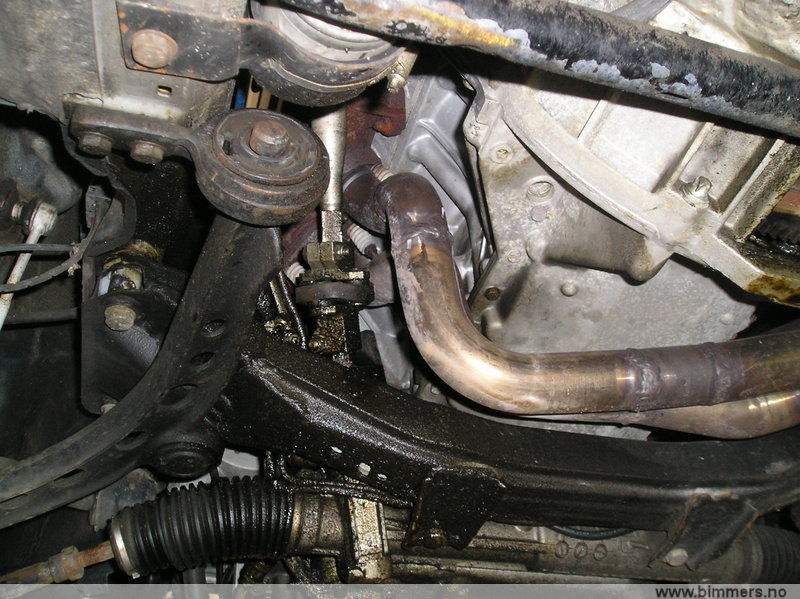

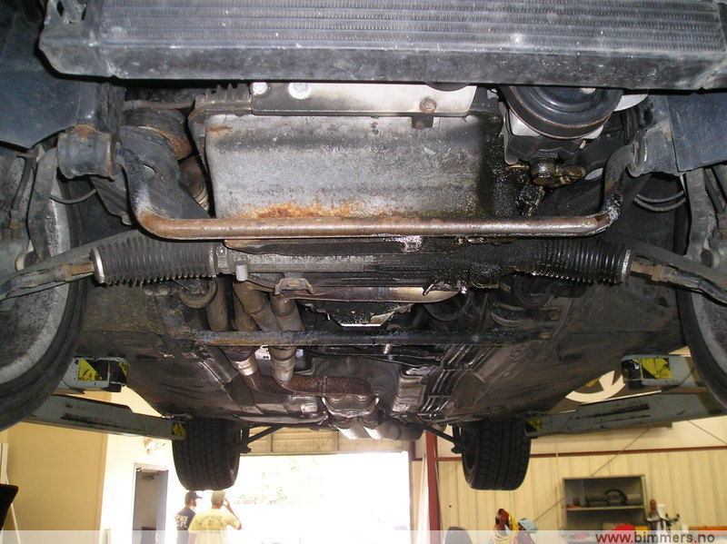

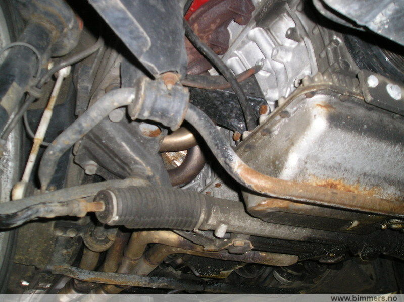

BMW 350i Hvilken travers er brukt her å hvordan? =)

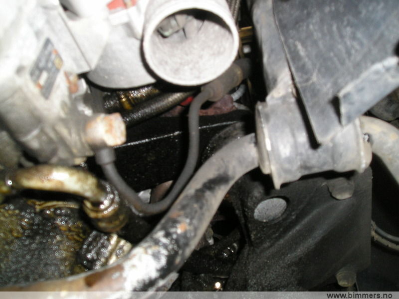

Jeg lurer litt på hvilken travers som er brukt på dette USAprosjektet. Ser det at motorfestene "gummi" er montert på fremsiden\ over tannstanga, så ser det ut til at tannstanga er flyttet litt lengre inn mot traversen. Kan dette stemme?
Dette er da en E36 M3 USA som er bygget om med en 850i motor, M70B50.
Bidz:
E30M3 har bare det hullet som akuratt pipa går inni for å løsne på motorfestene. På vanlig E30 er det helt åpent der.
Så dette er "eneste" forskjell? At m3 traversen kansje er sterkere? :roll::D
