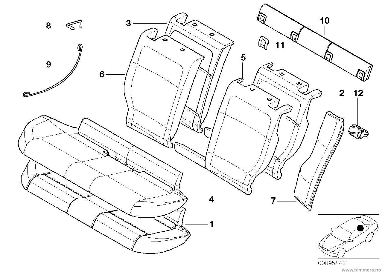

Hvordan tar jeg ut den "lista" med isofix klaffene som er mellom bakseterygg og baksetesofa i en E46 touring?
Har tatt ut sofa, og har observert at den mellom"lista" med isofix klaffene er en egen del, men har prøvd å trekkt med litt makt osv, men den kommer ikke :P
Noen tips?
(del nummer 10)
Fikk det til, så for de som evt lurer på dette siden, så er det 2 festepunkter bak "lista" som vender nedover. Slik at man må løfte lista rett vertikalt. Den sitter ganske godt, men kommer ganske lett om man får et godt tak på den og løfter bestemt på pungtene lista sitter på.
