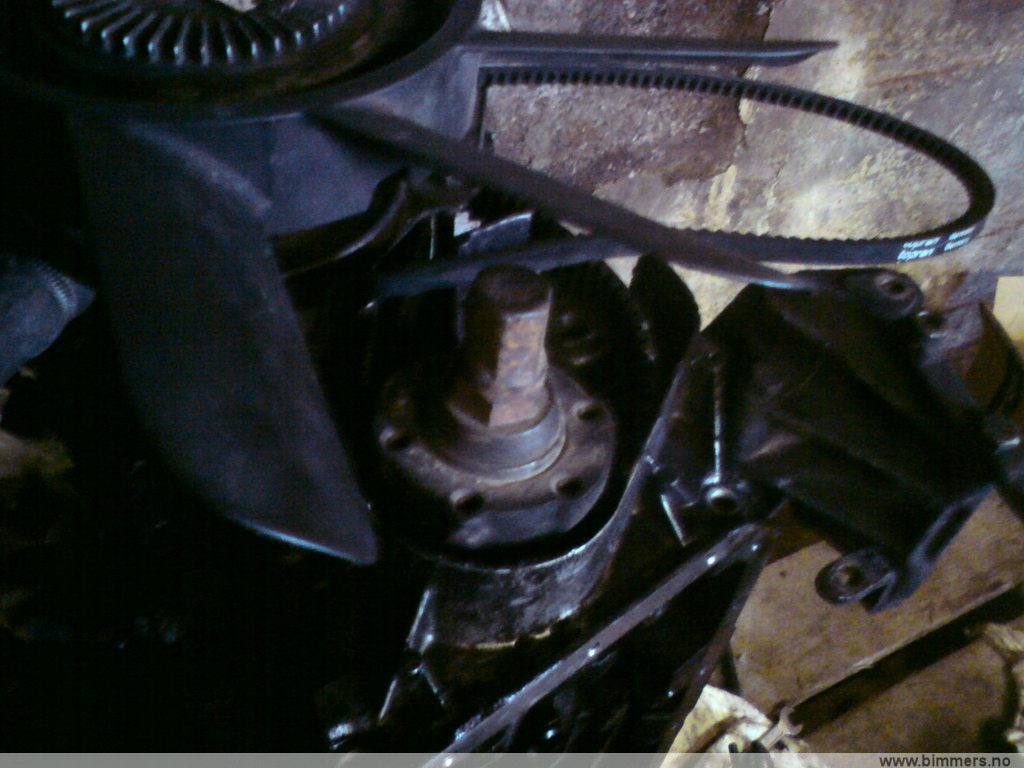

Ole92 Skrevet Mars 2, 2011 Skrevet Mars 2, 2011 Må bytta oljedrevene i motoren da jeg har ix motor og skal ha vanlig, så lurer jeg på hvordan jeg skal ta av denne "tappen" Må av med denne for og få av det dekslet under der. S.Hafsmo: Endret topic til en litt mere informativ.
SweetBMW Skrevet Mars 2, 2011 Skrevet Mars 2, 2011 Er ikke den baer stramma noe jævlig til i tillegg til at det er LINKS gjenger?
Ole92 Skrevet Mars 2, 2011 Forfatter Skrevet Mars 2, 2011 Er ikke den baer stramma noe jævlig til i tillegg til at det er LINKS gjenger? Meget mulig det, har ikke peiling
Jørgen Lie Skrevet Mars 2, 2011 Skrevet Mars 2, 2011 Bare å skru opp denne ja Ole..! Liiitt usikker om det er links eller ikke, men det finner du vel ut av
Ole92 Skrevet Mars 2, 2011 Forfatter Skrevet Mars 2, 2011 Jepps, gjør det Holder du på hjemme eller? Men åssen skal jeg få låst av veiva da? Sitter jo dønn fast denne saken der Jepp, gjør det
Jørgen Lie Skrevet Mars 2, 2011 Skrevet Mars 2, 2011 Hmm, husker ikke hva jeg gjorde da jeg tok dem av, men mener jeg hadde reimer på, slik at jeg kunne holde igjen med et skrujern eller noe sånn.. Husker i grunnen ikke Min gikk lett av da faktisk..
KalMar Skrevet Mars 2, 2011 Skrevet Mars 2, 2011 Er ikke links, sitter med noen å 400nm mener jeg. vis motor er i bilen kan du sette bilen i 5 gir, med håndbrekk på og kanskje en kompis som trykker på bremsene. Vis motor er ute er det bare til å legge noen tre klosser, mellom veiva og blokka slik at veiva ikke snurer. Vis ikke kan du lage til ei metall plate meg en lang arm på, som passe i hullene til reimskiva. Bmw har et spesiall verktøy som er slik.
