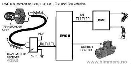

EWS systemet fungerer med at det ligger en chip i nøkkelen som har en kode i seg, denne koden blir så sjekket av ews boksen, når ews boksen har rett nøkkel sender den så en 3-4 sifferet ISN kode til DME, denne koden er nødt til å være rett for at DME skal funke.
Det emutoren gjør er å lure DME til å tro at den er en EWS boks som har fått rett nøkkel. ews boksen må programmeres med rett nøkkel, denne nøkkelen må man lese ut fra motorstyring med inpa først.

men ews modulen må uansett parres mot din motorstyring, her må man bruke inpa eller lignende.
Alle dme har sin egen ISN (individual serial number) , denne må kodes inn i ews boksen, slik at ews boksen sender ut rett ISN til dme
