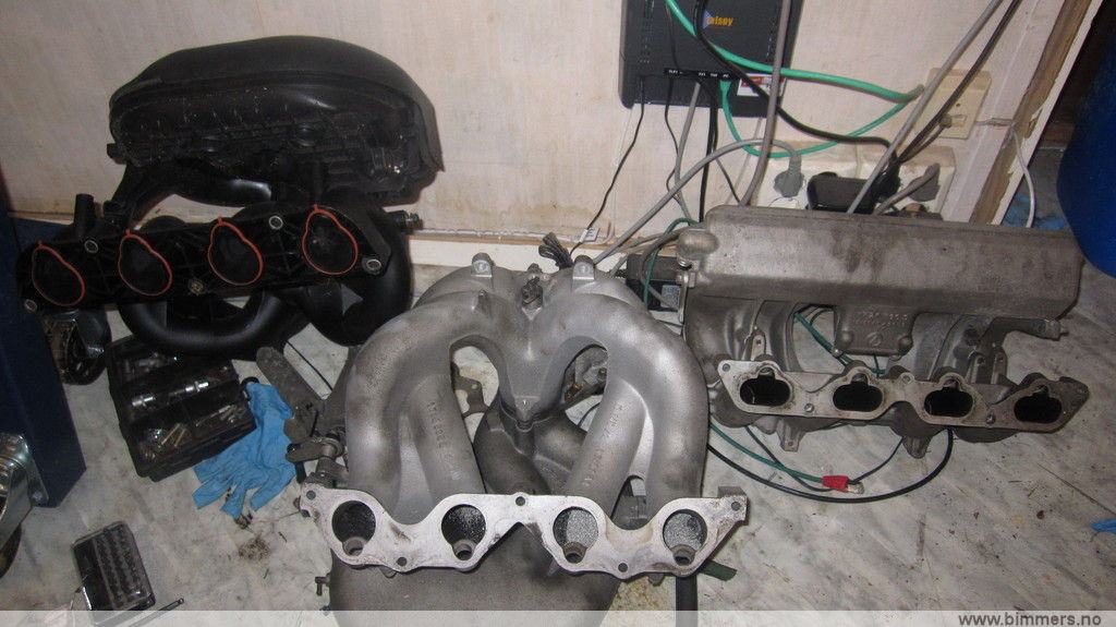

Her er bilde av m43 innsug fra e46 og e43 tilsluttningen er lik m40 og m42 e30 til høyre. så helt rigtig går ikke omverandre.
