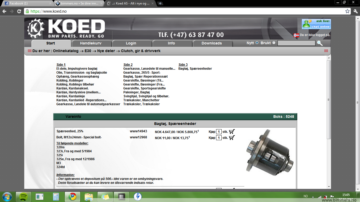

Takk ja var noe slik jeg tenkte på ja :) er en e36 driver og regner på hva jeg skal gjøre bygge nytt orginalt eller sette på noe annet :)
trenger et sted jeg kan få lav utveksling også 5.88 eller noe rundt der
gjerne flere nettsider med slike deler også

Vurdert og sette M3 diff på den da ? :)
nå må du bestemme deg, du skriver lav utveksling og samtidig skriver du 5.88.
hva er du ute etter?
toppfart? da skal du ha lav utveksling, 3.25 eller noe
akslerasjon? da skal du ha høy utveksling, 4.1 og oppover
hehe ja du sier noe det er da høy utveksling over 5 som er det jeg eventuelt trenger.
Det burde jo egentlig ikke vært så vanskelig og forstå siden jeg la med eks 5.88 men
greit nok, er værtfall utveksling over 5, som er aktuelt (er aksen som skal forbedres)
