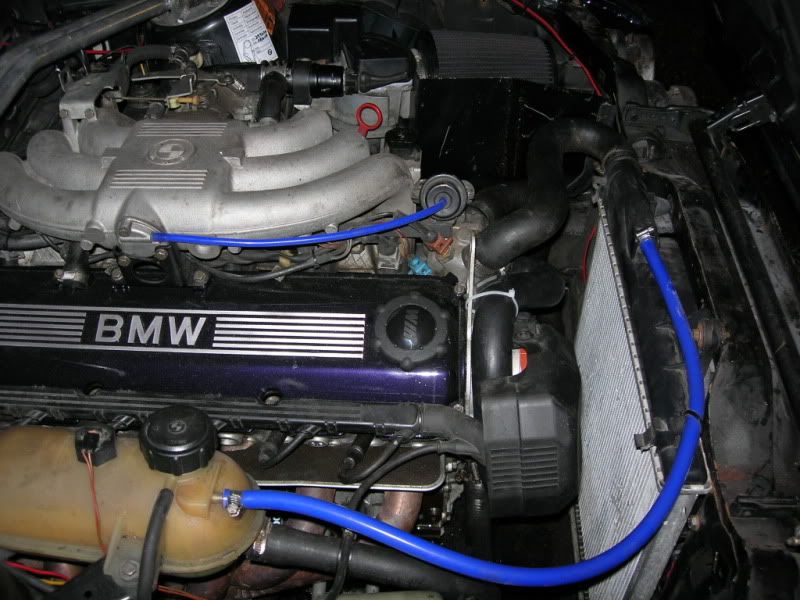

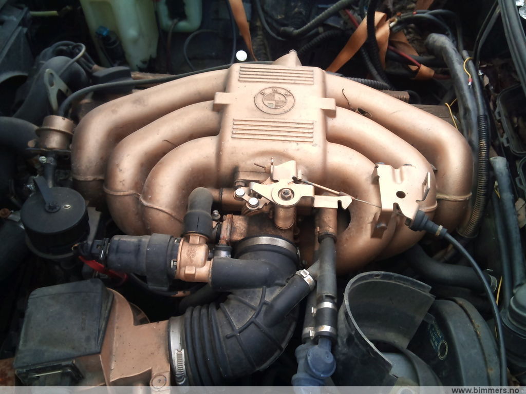

m20b25-m20b20 forskjelden,noen som ser om detter er b20.b25
ser ivertfall forskjell på innsuget dersom det kan hjelpe :) b20 er krappere bend og mindre innvendig diameter. b25 har mye finere form for bedre flow :) ellers så kan du finne nummeret på blokken og få ett bmw verksted til og sjekke det opp :)

står ett nr rett bak fordeleren.
på b20 er fordeleren nede på blokken, gjelder pre face og face lift.
b25 har fordeler på kammen og 2 følere på clutch huset, gjelder preface.
b25 er merket med 2.5 på toppen og, rett over eksosmanifoil, ca over syl 3
facelift b20 har fordeler på kammen.
men under der fordeleren står på preface erdet et felt med noen tall, husker ikke helt nøyaktig hva som står, men man skjønner fort forskjellen på 2 og 2.5liter evnt 2.3 liter og.
ja sorry, min feil.. kun preface b20 som har fordeler nede.

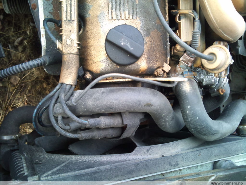

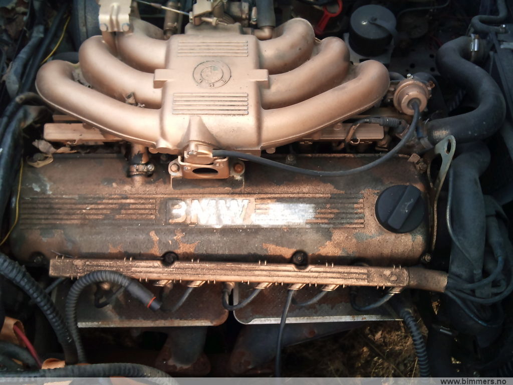

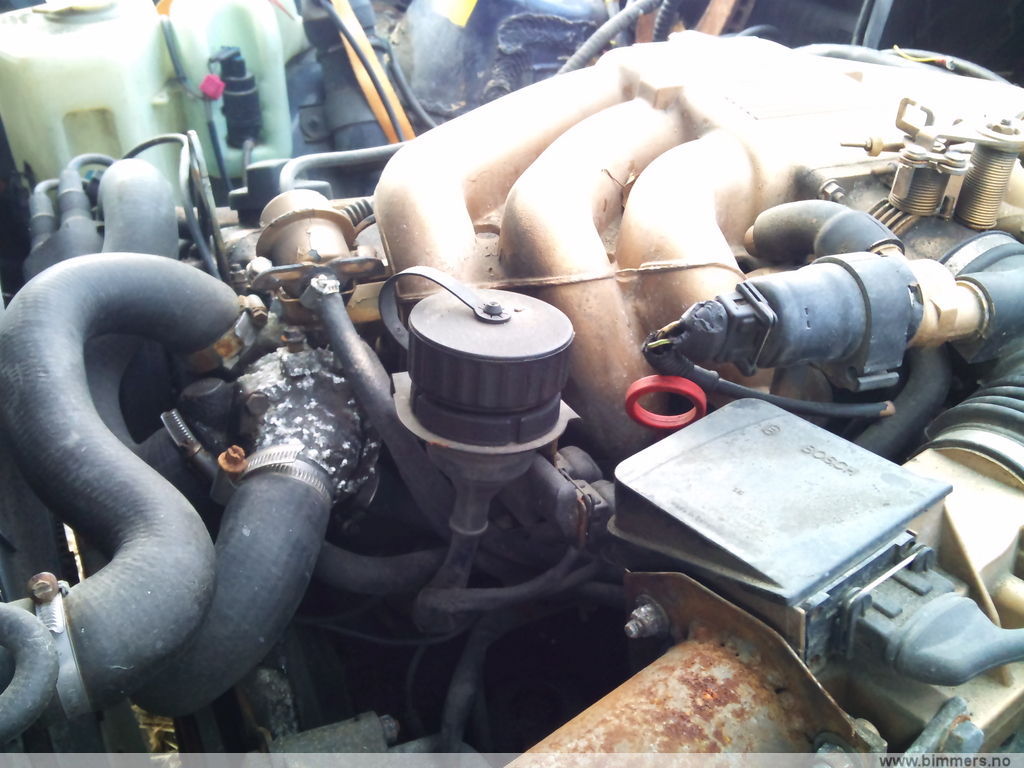

ut fra bildene, så er dette en b25. men ikke godt å si. du må nesten sjekke nr som står på toppen, under fuelrail. og sjekke nr på blokken. må nok vaske vekk litt drit der før du kan lese :P
finner ikke noe nr noe sted vettø,.,. ta ut motor å se snart,.hehe ,.,. tenkte hive motoren i caben i sommer så greit å hvita hva det er se,., motoren sitter i en 320 turing nå men er ikke orgenal motor til bilen å syns den liksom gikk litt for bra til 320 å være når jeg brukte den for 2 år siden,.,.-,
