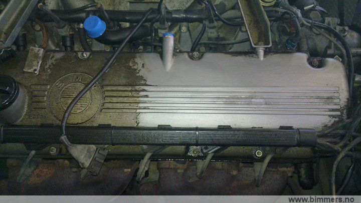

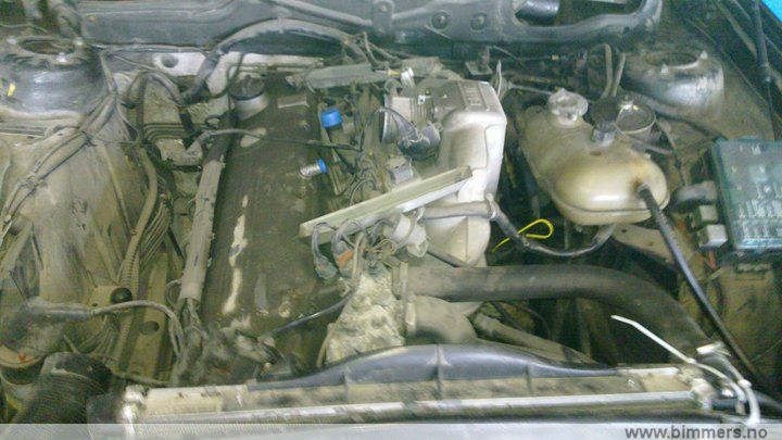

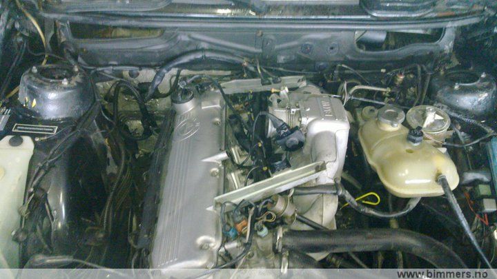

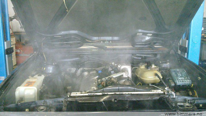

Da har jeg vert nedi verkstedet og fått pjusket litt med gullklompen:)
Byttet servopumpe og tatt en skikkelig motorvask..
Radiator, vannpumpe og reimer blir det neste som skal skiftes.
Skal fikse opp hele motorromet, men det blir ikke før til høsten når motoren skal ut:)

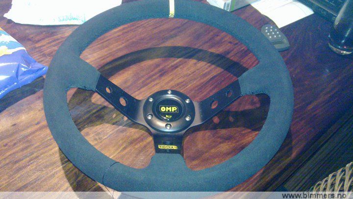

OMP corsica ratt til banskjøring:)
