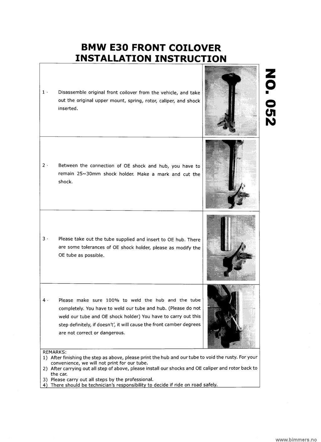

MotorViagra Skrevet Mars 12, 2011 Skrevet Mars 12, 2011 hva menes med at det blir levert som sveise kitt?:S jeg har kjørt k-sport alltid, å jeg kommer til å fortsette med det! har både bremser, coilovers og kamberstag bak fra k.sport.. og det er konge! Sveise kitt er noe som er lagd til e34 og e30. Ksport ellers til e36 f.eks er meget bra og man trenger ikke sveise eller noe. E30 og E34 er det annerledes for å få til samme funskjoner som f.eks det er klart på coilover til e36 som jeg regner med du har Og ja det fungerer flott. Men på e30 må man kjøpe sveise kitt for å få samme muligheter som på coilover til e36. Har et bilde et sted skal finne det frem og vise hvordan eller hva som må gjøres når man kjøper sveisekitt
