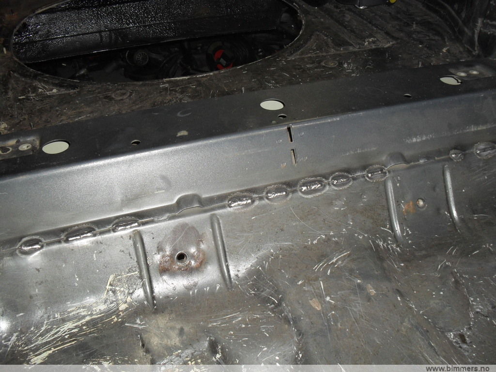

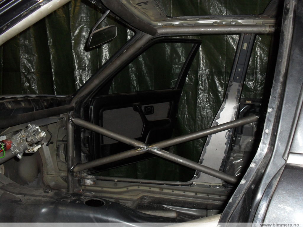

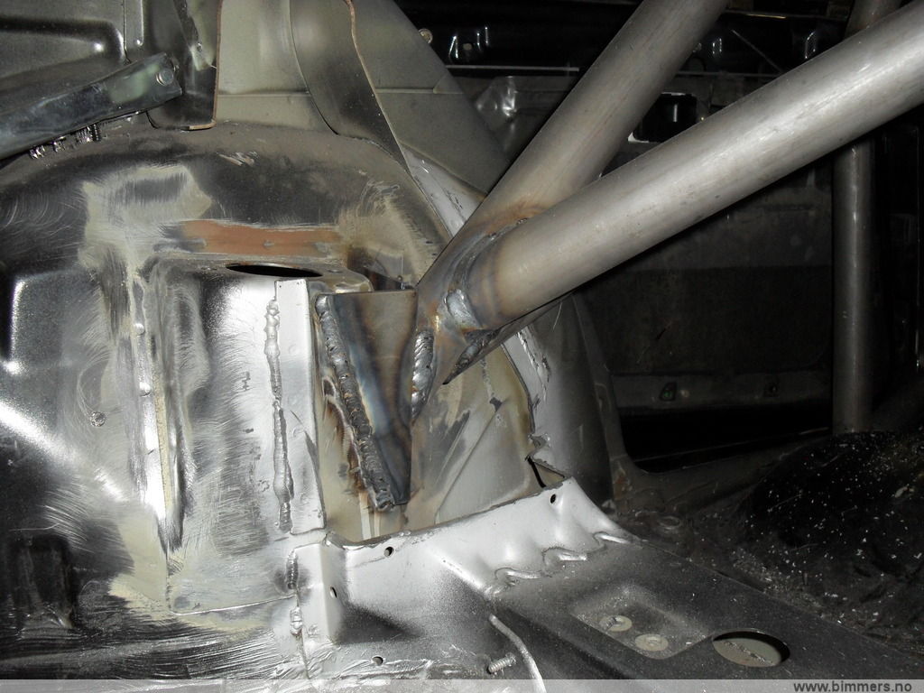

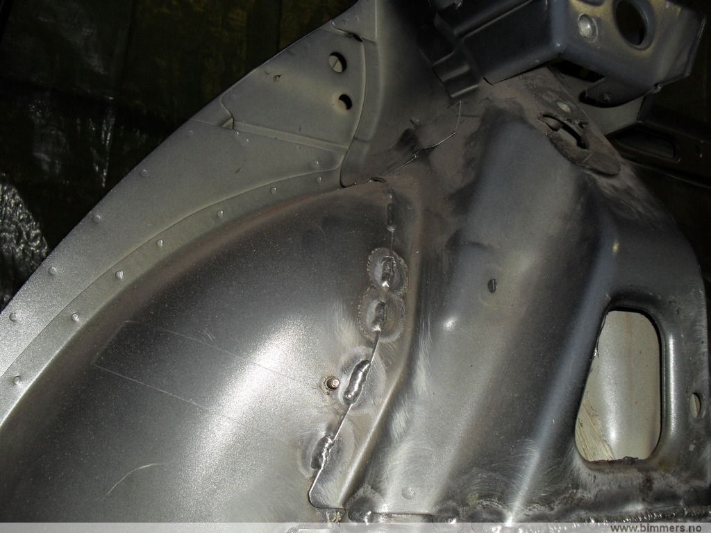

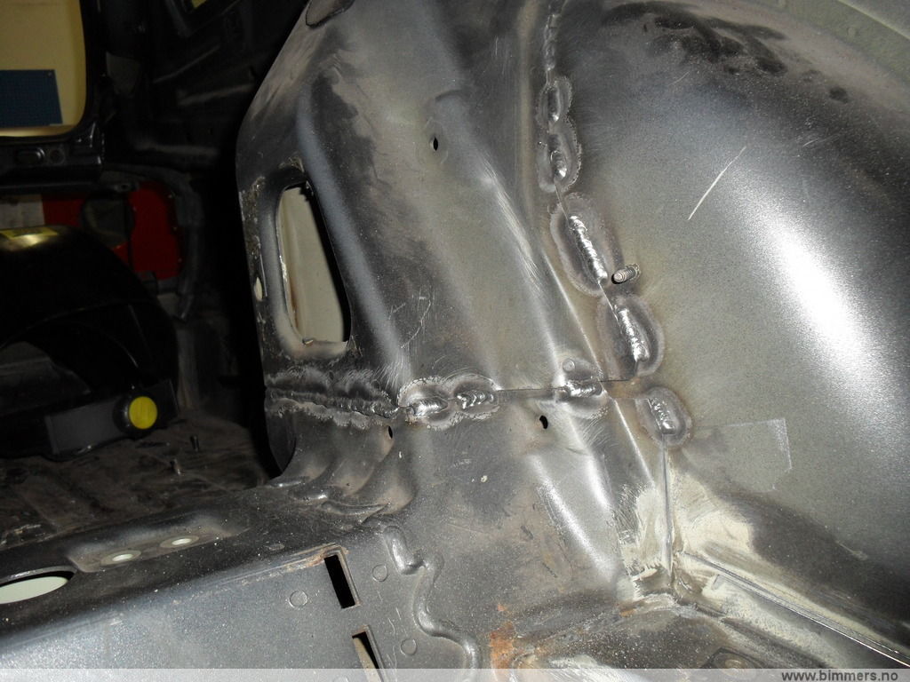

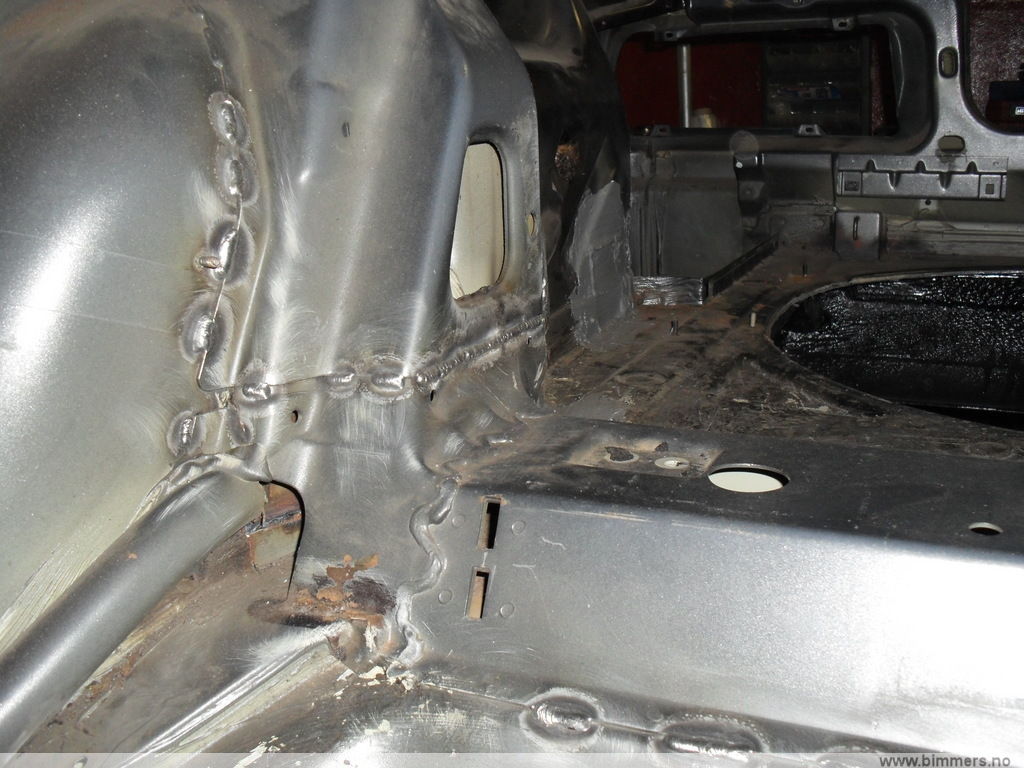

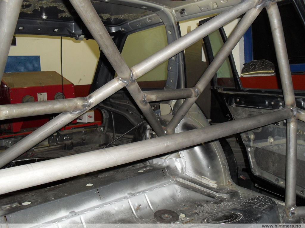

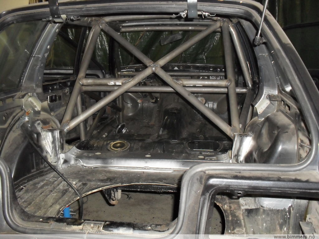

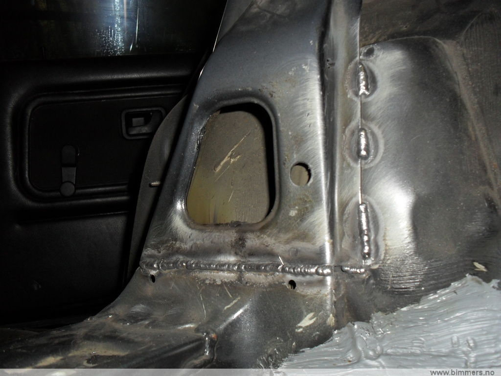

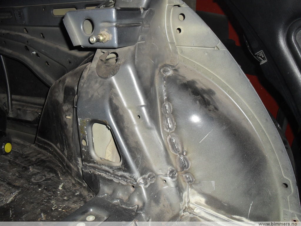

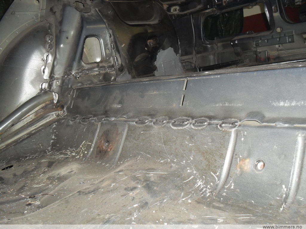

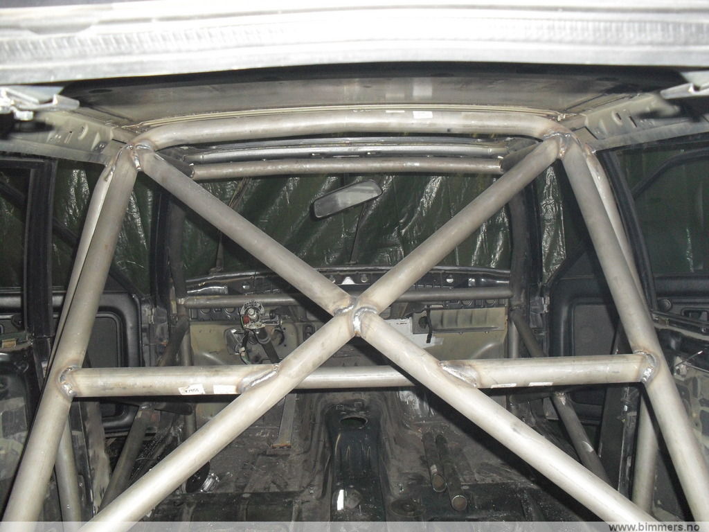

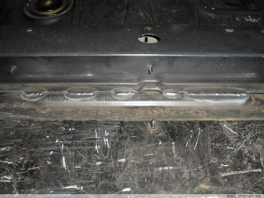

Da har jeg fått komt et stykke på vei med buret. Er ikke helt ferdig men legger ut litt bilder av det som er gjort :D
Har også tatt vekk takluke, beltefester bak og litt mer for og komme til dempertårn bak.
Blir bra dette. :applause:
Men du burde bygge om dempertårna nå, så du for plass til coilovers bak.
Lage dem støre helt ned, kapp litt i ramme vangen og forsterk dem en del.
Takk Yngve:)
Takk for tipset, Skal prøve meg litt fram og se hva jeg får til :wink:
