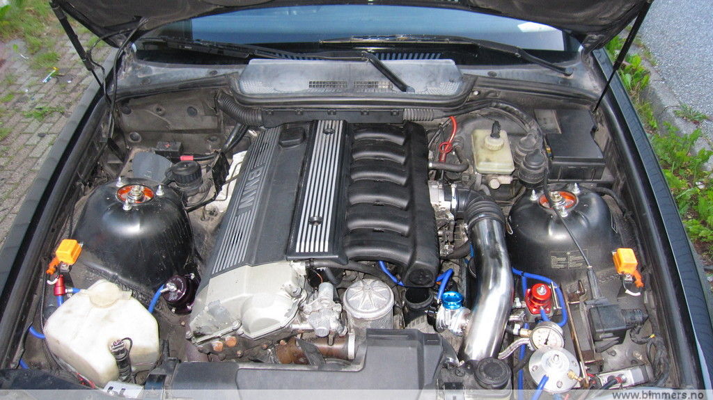

da har jeg testkjørt igjen uten lambda. kjører på 3,7 i bensintrykk å nå vil den bare drukne. så da må jeg vel justere ned igjen å testkjøre mere. har å flytta lmm å da ikk den penere på tomgang.

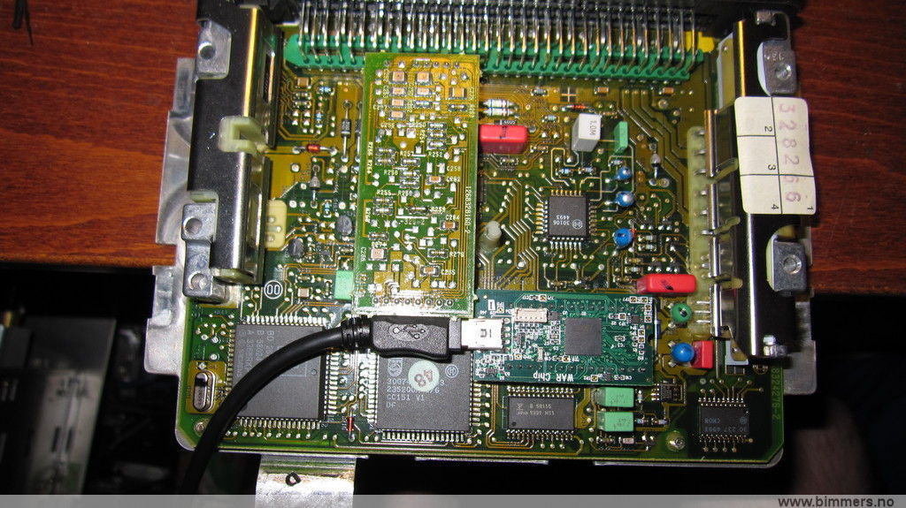

Du klarer ikke å få rett bensin mengde ved bruk av 315cc dyser bare ved å justere ned bensin trykket. Du må ned på ca 1 bar fuel rail trykk og dette vill ikke fyngere. det hjepler heller ikke med progresiv justerbar bensin trykk reg. du må kunne forandre bensin mengde og helst fortenning. Dette lar seg kunn gjøre med : tilpasset chip. War chip fra Miller. Data sprut av ett eller annet slag.

Hadde problem med at bilen gikk i nødmodus, flyttet LMM forran turbo og dette problemet forsvant. er pga varme luften som kommer under boost forvirret LMM og at det er komprimert luft. er ikke disignet til å måle dete.

Du kan også gjøre som meg å kjøpe Miller WAR chip. da kan du stille på en del parrameter (er ikke oppe og sviver ennå)
http://www.millerperformancecars.com/war-chip.html jeg betalte 2000 for chippen
Det finnes også mangen PnP datasprut til m50. men disse koster.
WAR chip installert i 318is m42 ecu

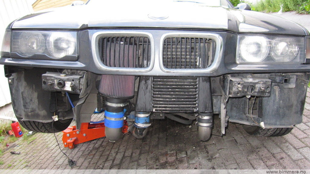

jeg kjøpte turbokitt dyser å chip hos motorviagra vi snakka om hva slaks oppset jei skulle ha å han stilte chip etter dette. jeg har ikke erfaring med motorviagra eller har hørt noe om de men det virket seriøst.så jeg jeg kan ikke skjønne att chip`en å dysene ikke skal vare bra nok. men mener dere jeg skal prøve andre dyser? bredbåndslabda skal jeg ha, bare venter på å få den.

men nå har jeg flyttet lmm så som du sa så kan den jo ha godt på nødprogram.
