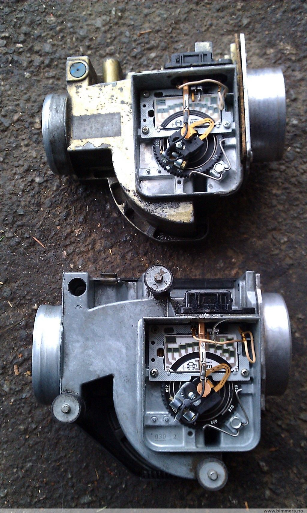

Bytte innmat i LMM, fra 325 - 535.
Skal monter 535 LMM på m20b25 motoren min.
Hva som må byttes og hvordan gjøres det?
Legger ved noen bilder av begge LMM`ene

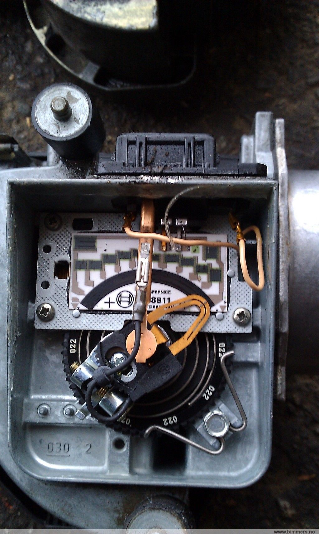

Print platen = øverste platen (festet med 3 stjerneskurer)?
Eller må jeg bytte all "innmaten"?
Mvh Stefan
bytter bare den platen og den svarte kontakten på utsiden :)
altså: bruker 325 plate og kontakt på 535 lmm :)
har bygget om en slik lmm selv til en sierra motor..
Ja er pga dimensjonen. Holder på å montere turbo på m20 motoren min, er derfor jeg bytter. Ellers hadde det vært liten vits! Har hvertfall hørt man får bedre bunndrag av å bytte :)
