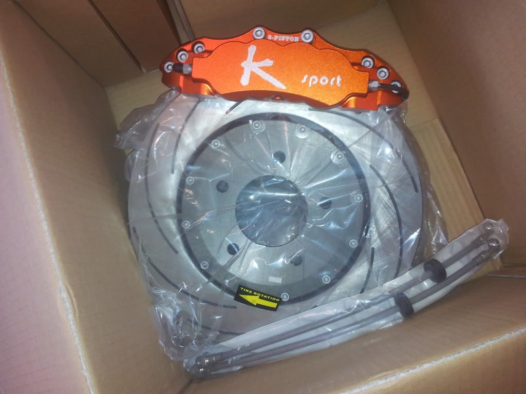

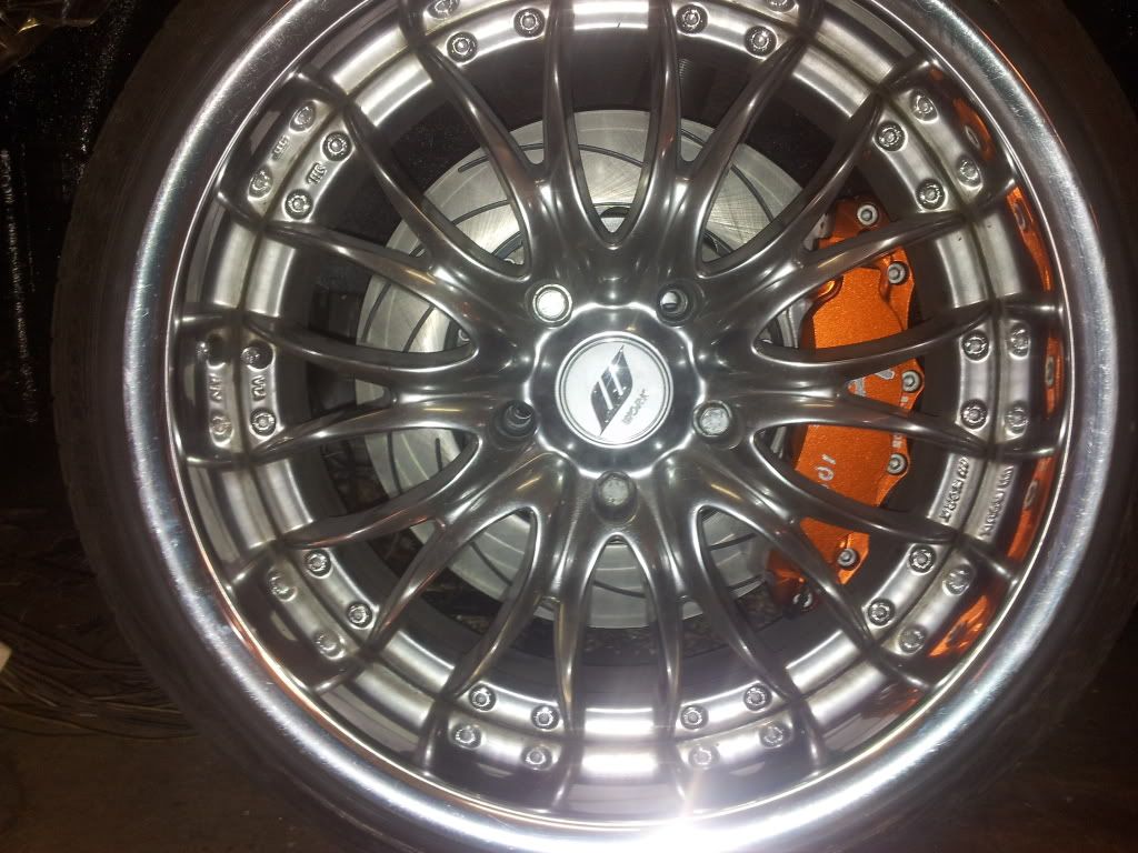

S:M:G Skrevet Mars 4, 2012 Forfatter Skrevet Mars 4, 2012 Skam feit 320 du har her! Takker for det, begynner å bli fornøyd selv også. Har fått gjort unna litt de siste dagene. Har fått gjort ferdig systemet til oljekjøleren med filter, termostat og rør. På fredag var jeg å hentet litt Frambremser og litt småting hos GS. Julaften Ferdig montert... Jeg har og fått laget til braketter til setene mine så jeg får brukt originalt understell på de. Bare å si ifra om det er noen som har et fint teppe å kvitte seg med, type mørk grått... Håper på kanskje prøvetur til uken, blir spennende å se om alt går etter planen.
