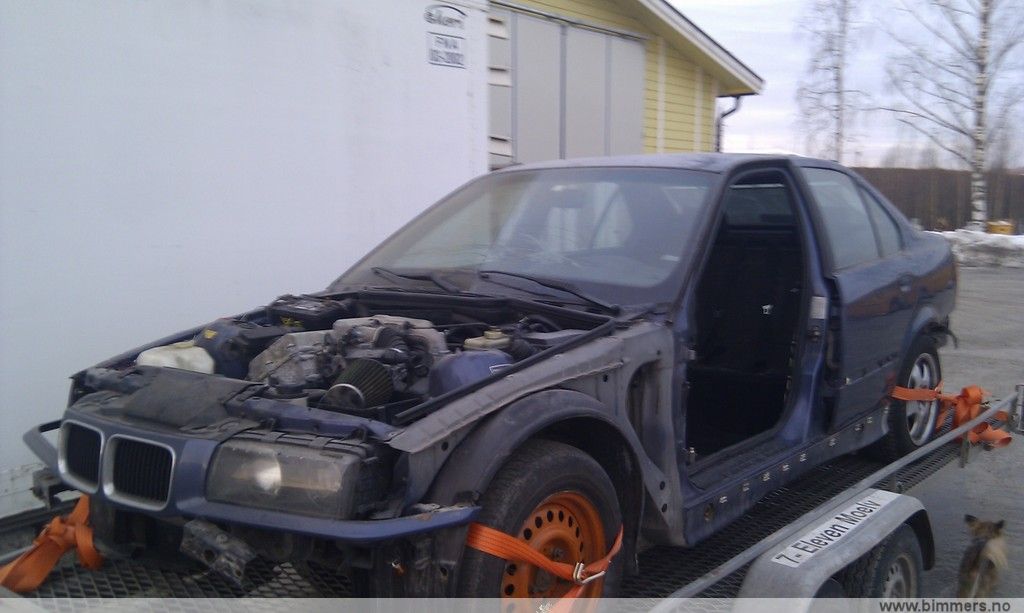

Hei :) jeg har kjøpt meg en IS delebil med motor og bremser som jeg tenkte jeg skulle sette i Touringen min. ettersom det er første gang jeg skal bygge om, så tenkte jeg dette var stedet og spørre om hva jeg burde skrive i søknaden! og hvor jeg finner søknads skjema.
Takker og bukker for hjelp :D
Bilde av delebil.
