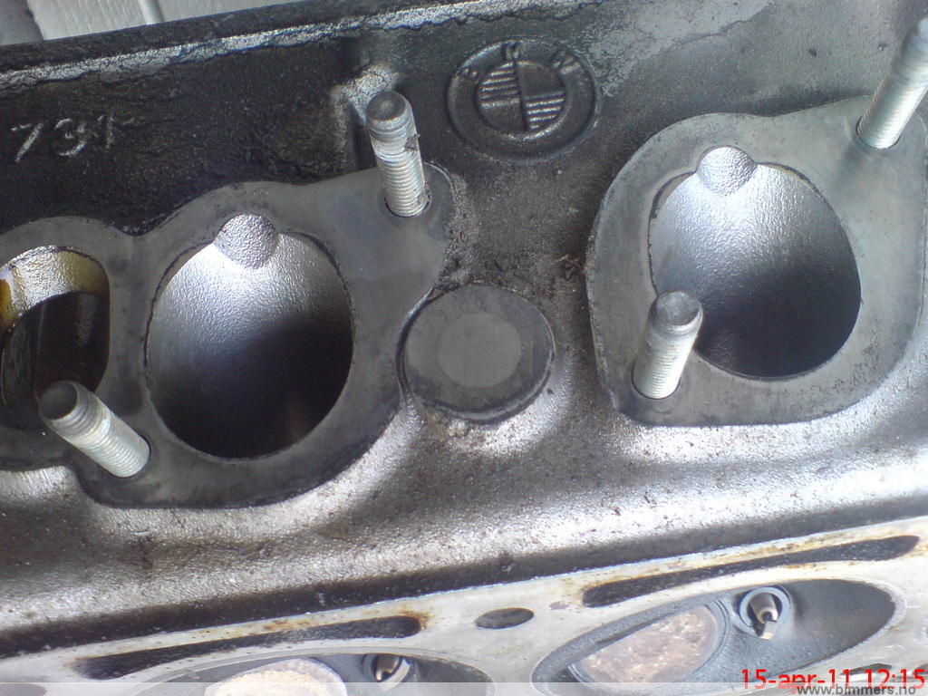

Etter å ha modifisert litt i vinter har jeg hatt av innsuget og montert igjen. Oppdaget tilfeldigvis at det lakk vann mellom innsug og topp. Tok av innsuget igjen så ser jeg det kommer fra en eller annen plugg
Klemmer jeg på radiatorslangene står strålen ut der.
Har kjørt med toppen før, så er det noe som mangler, eller har det rett og slett ikke vært tett nok?
Jo, mulig det altså, men pakningen er jo ikke hel der heller, så da må det stå vann mot innsuget hele tiden?
Var tett med gamle innsuget
Ja, vann mot innsug hele tiden (Jevn oppvarming av innsug?). Hel pakning og den tetter som en bunnpanne. pakning rundt, men innsug som holder tett.
Kanskje jeg må sjekke om innsuget er beint da, om den er til oppvarming mener jeg.
Har aldri lagt merke til det der før, bare byttet pakninger, skrudd til og gasset
er vel enda mindre innsugskanaler på 200 så da bør jeg jo sett det på pakninga men.
ekke noen sånn tapp på 731 toppen min hvertfall, kanke huske å ha sett den tappen på 885 toppene je har drivi med heller så. bare drivi med facelift motorer jeg også:P
hmmm... snodig dette. delekatalogen er jo ikke til hjelp heller. der har alle toppene sånt hull
er den helt flat der, slik som innsuget, bare en perforering liksom?
ta gjerne bilde ja. jeg har sef kastet den andre toppen jeg hadde
stemmer. hvilken helvetes funksjon har den der da!
