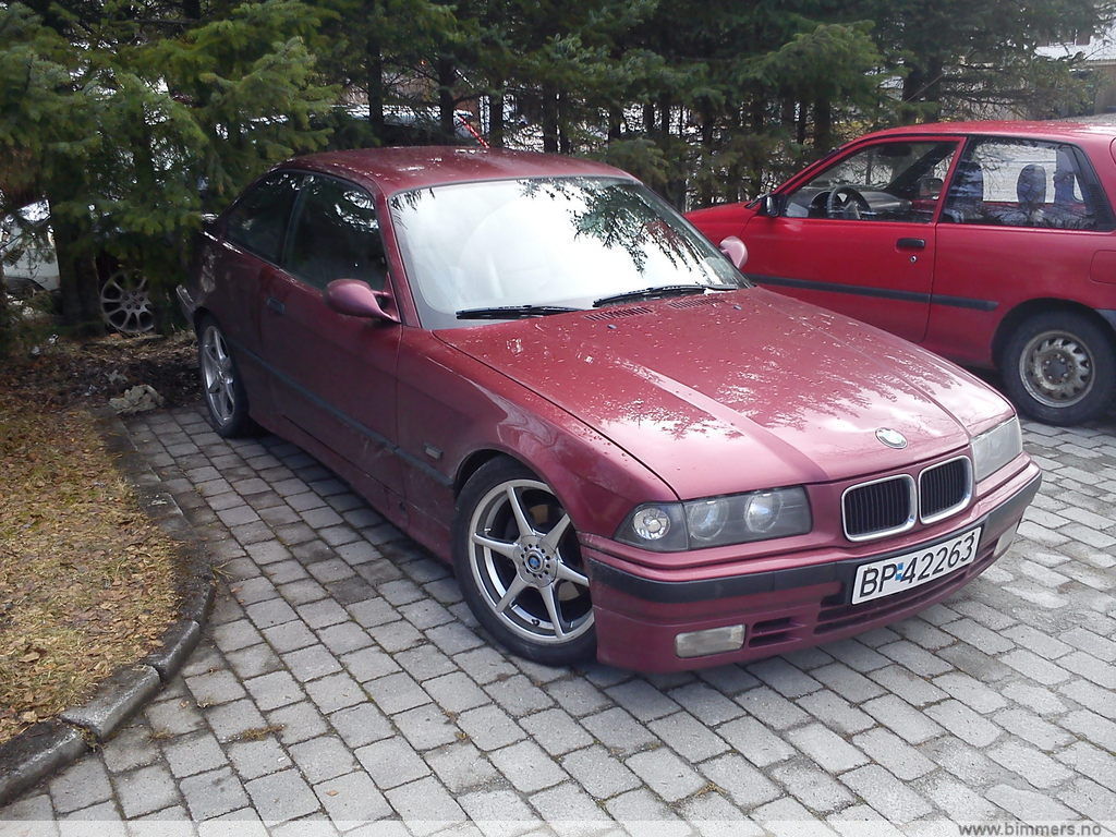

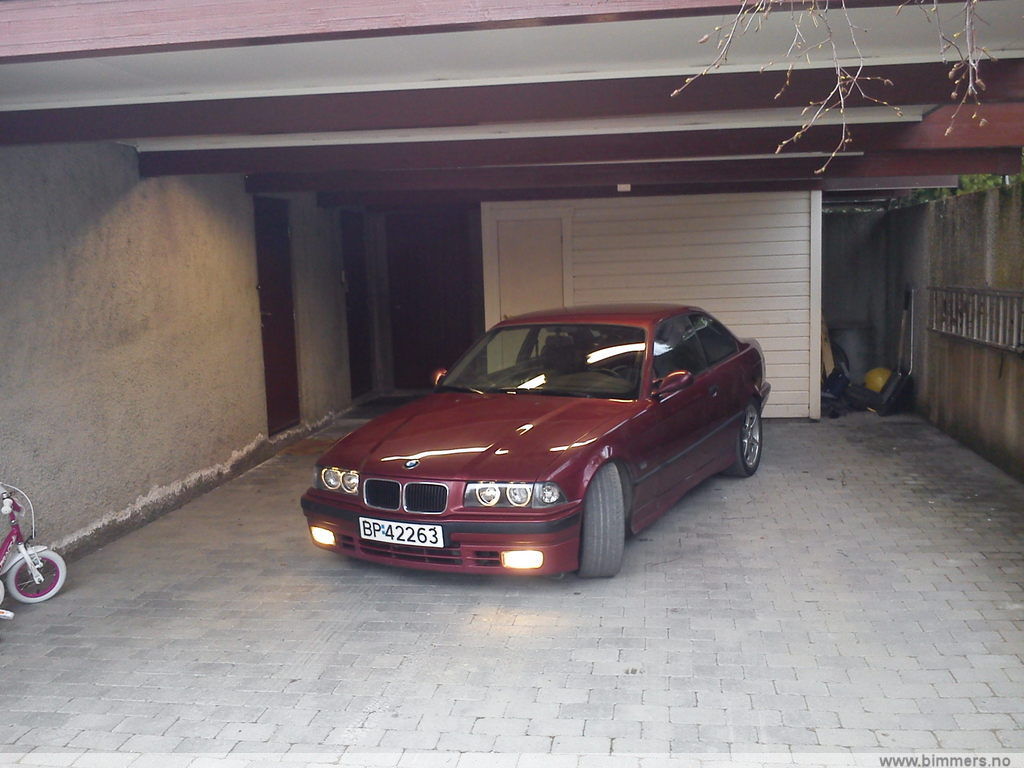

Legger ved noen bilder av skjønnheten!

Fin bil. Med ei skikkelig polering før sommeren så bi det susen.. :D
