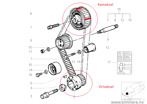

Har begynt å skru litt på min BMW i håp om å få skiftet topp pakningen men har satt meg litt fast. Har kommet til det punktet hvor jeg skal huke av register reima fra kamakslingen, men der måtte jeg stoppe og forhøre meg litt først. Vil det ikke i teorien bare være å huke på reima igjen når jeg har skiftet pakningen, såframt at jeg ikke rører kamakslingen og drivakslingen? Reima har jo samme avstand mellom "taggene" (?).

lag et merke me tusj eller liknende på reim, å en tann på kam drevet, ta den forsiktigt av kam uten at den flytter seg på veiv, deretter kan du stramme den opp me strips så den ikkje flytter seg mens du bytter toppakn. lykke til:)
bytt reima samtidig du, om ikke du vet den er veldig ny da (både alder og km), skal vell byttes på 40000km på m40 motorene. koster ikke stort for en ny reim heller.
når du har satt på reima så turn motoren manuelt og sjekk at merkene på reimhjulene passer på merkene på blokka\toppen et par ganger før du sier deg fornøyd.
