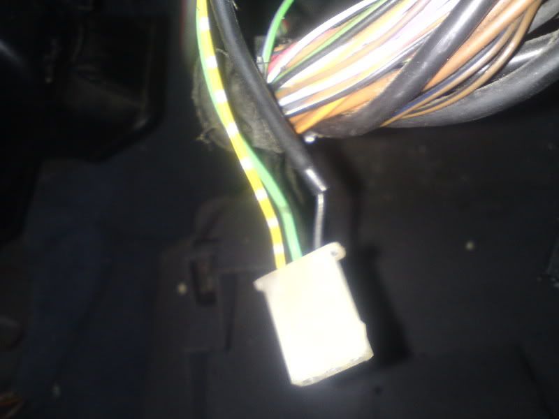

kontakter på motornett i hanskerom vd hjerne facelift-prefac
har da montert facelift el-nett i en preface bil, m20 motor
bilen harda en 3pola plugg som skulle vært inne på motornettet.
facelift motornettet har 2 plugger der, noen som vet hva som er hva på de?
bilen:
motornettet:
  • 2 months later...
  • 1 month later...
facelift motornettet ha rikke disse. du skal koble den svarte på svart/hvit på motorstikket ved sikringsboks, det er turteller. hvit er forbruksmålern og den er hvit ved samme stikket..
