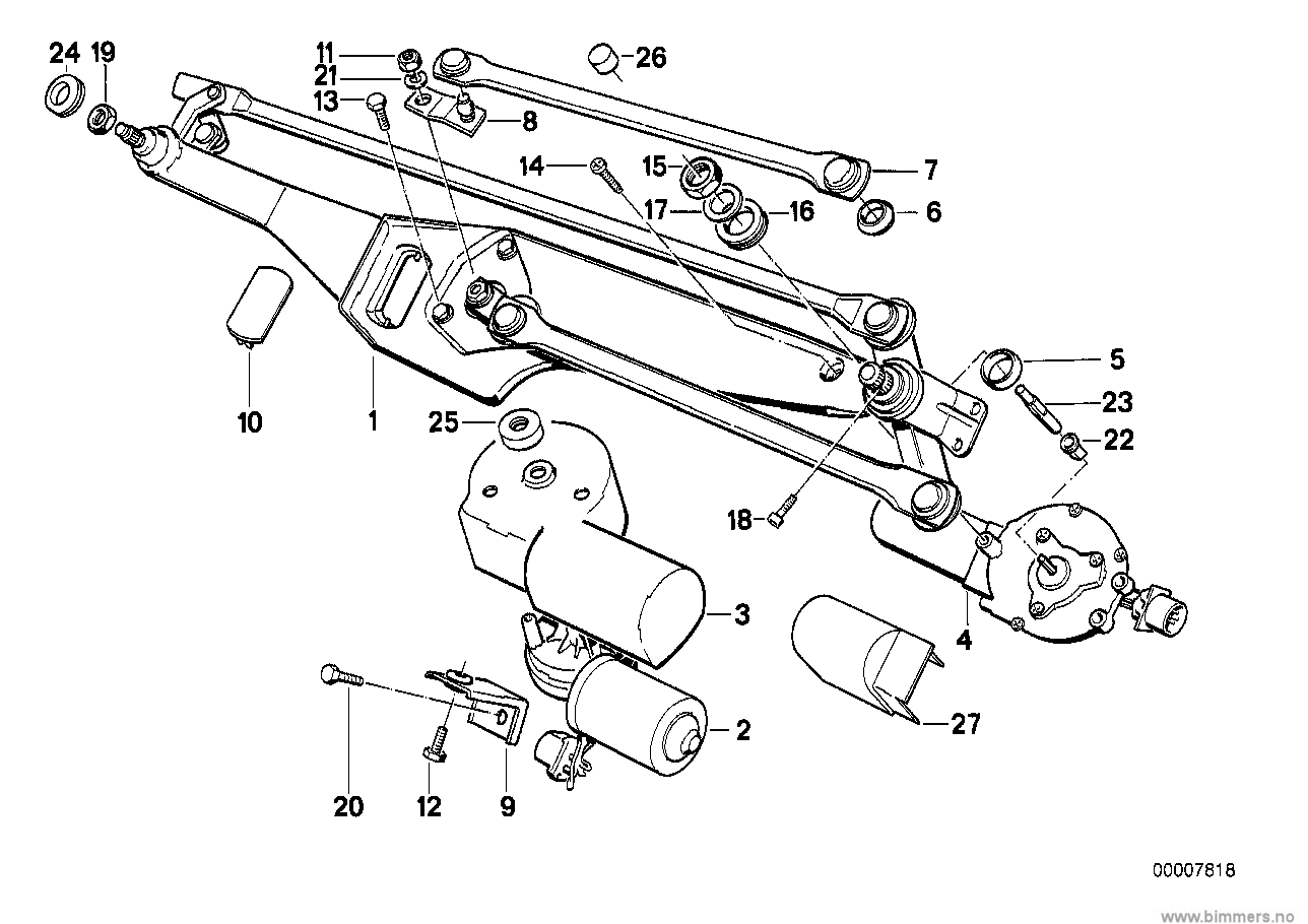

fannt tegninger. men ser ikke ut som at mann får kjøpt den delen jeg trenger :roll: om jeg må kjøpe hele drittn nytt så blir det litt for mye styr. trenger jo bare en liten hylse jo :shock:

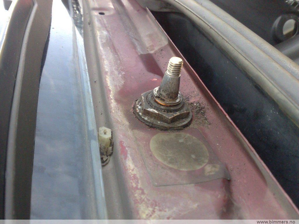

tok av viskeren i dag.. fannt ut at det sto en låsering under :) og vidre bak var det shims.. fikk tak i flere shims og la imellom og da var alt av slakke borte :P så for dere andre som iriterer dere over slik slakke, kjøp shims så blir den god som ny :wink:

Ikke styr med det :) Men om du kunne forklart ut fra etk-bilde hadde det vært topp :D
ikke noe styr det :) ser her at jeg har formet en streng til skive.. bare midlertidig til jeg får tak i noen skiver som passer.. låseringen gikk i stykker og, så jeg måtte lage en selv :) får dra og få tak i nye skiver/shims og låsering i morgen :)
Bare et par ekstra skiver så var slakken bort med andre ord? Det høres jo fantastisk ut. Viskeren går greit klar av panseret nå? Takker :)
jepp :) pressa masse grease neddi før jeg klaska det ihop så ble det krutings :wink:
