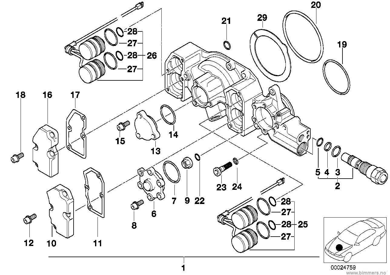

krtors Skrevet Mai 20, 2011 Skrevet Mai 20, 2011 På min S50B32 fikk jeg problemer med vanos etter noen test turer etter ombygging. Da viste det seg at det var en magnetventil som var feilen. Hadde og problemer med litt "rasle" lyder. Alt fungerer helt topp nå Så jeg tok og overhalte hele vanosen, på bilde er alt du trenger.
