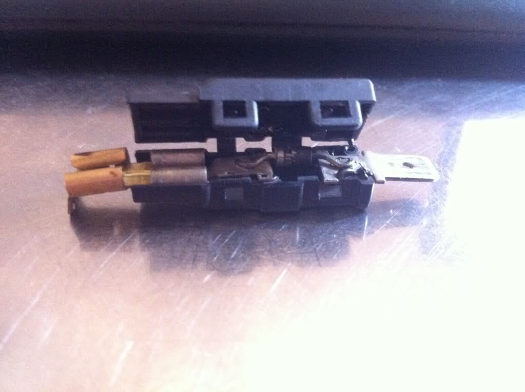

Hehe :) Fant ut nå at det er dioden som er gåen. Tok den av isted og åpna boksen, hele dritten var delt i 2 :P
