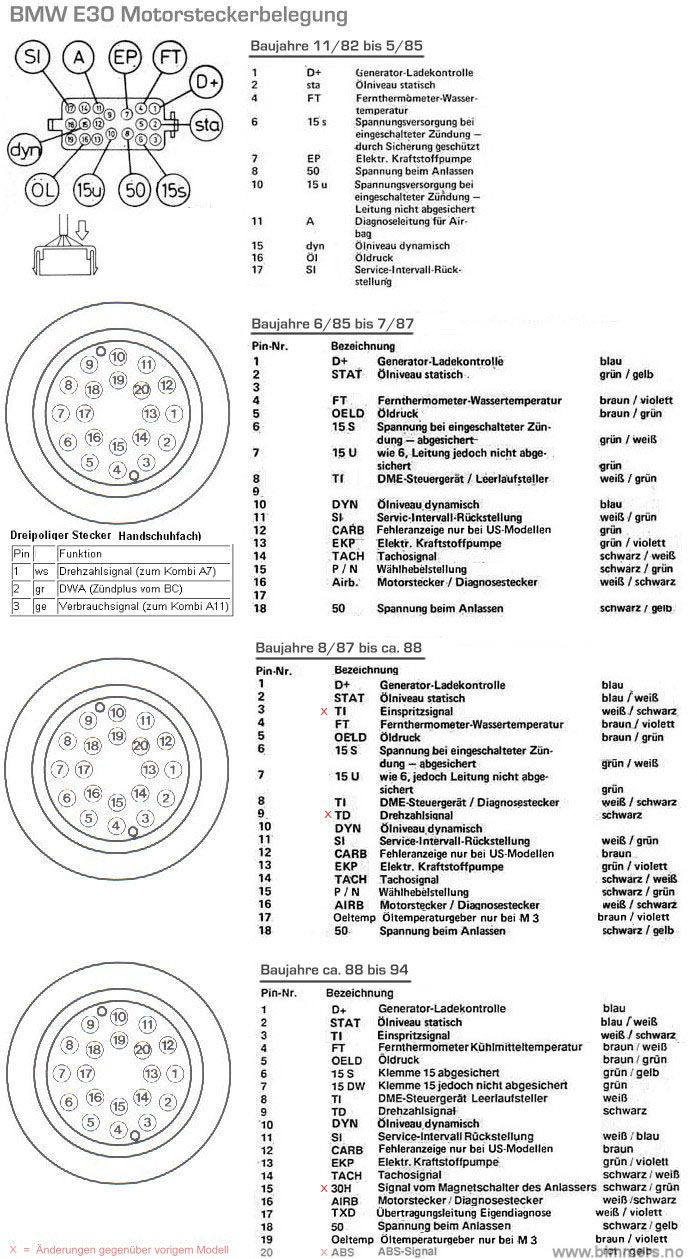

Bjørn_ove Skrevet Juni 19, 2011 Forfatter Skrevet Juni 19, 2011 De er en m20 b27et motor å ei trenge et m20b25 motor el-nett
Bjørn_ove Skrevet Juni 19, 2011 Forfatter Skrevet Juni 19, 2011 Hvilken motor da 2,0 eller 2,5?Har komp til m20b20 preface. Kan sjekke fargene senere i dag hvis du ønsker? Har sjekket men finner ingen plass der de nevnte fargekombinasjonene er Du må sjå på hovud koblinga som skal koblast til el-nettetil bilen. Kan hende du må skjere et lite hull på stømpa for å sjå fargane;-)
oxygaxe Skrevet Juni 19, 2011 Skrevet Juni 19, 2011 De fleste passer overens. Her har du en tabell over foskjellene fra år til år, fargekoder kan også være litt forskjell på, feks noen har grønn kabel med svart streket merking, mens andre har svart prikket merking osv.
Bjørn_ove Skrevet Juni 21, 2011 Forfatter Skrevet Juni 21, 2011 For ta å prøve ditta der men ha vore enklaste å få et som passa rett på
