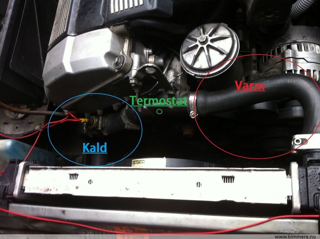

Bilen min startet plutselig å koke da vifta ikke slår inn på 90 grader, fant ut av den ene slangen på radiator var kald (Der vifte temp sensor er koblet og derfor startet ikke vifta) og den andre varm. Legger med et bilde som er mer forklarende.
Hva kan dette skyldes?

Har til nå skiftet Termostat og vannpumpe (Varmeaperatet blåser varmt) men fortsatt problemer. Bilen koker kun over når den står på tomgang om jeg kjører er det normal drift temp.
Etter ca 30min kjøring sjekket jeg kablene til radiator, den øverste var varm men den nederste var helt kald (Som på bilde)
Hva kan grunnen til dette være? Virker som at termostaten ikke åpner seg i det hele tatt men satt den jo på riktig.

Ta ut termostaten og dobbeltsjekk den. Hiv den i en kasserolle og kok opp vannet. Min var akkurat likedan da termostaten ikke åpnet.
Da var ene slangen glovarm og den andre knapt lunket, men det var fortsatt god varme i varmeapparatet. Min holdt seg også nogenlunde bra i fart, men den steg veeeeldig sakte oppover over driftstemp etter litt kjøring. På tomgang gikk den varm etter et par minutter.
Jeg prøver meg med denne: Sjekk viskosekoblinga til vifta. Min gamle 7-er virka greit om bare bilen gikk framover. På tomgang eller lav fart, kokte den. Varmeapparatet (klima) viket greit. Om returledningen - fra bunn av radiator - var kald, vet jeg ikke. Ny viskosekobling gjorde susen. Prøv å feste vifta til reimskiva. Dytt en fille eller noe mellom.
Hvor finner man viskoblinga da? Den vifta som er på nå er en elektronisk vifte som er kjøpt på biltema. Prøvde også tidligere og kobble vifta konstant slik at den gikk heletiden men det kokte alikevel over. Kan det være tett bak termostat eller noe?
