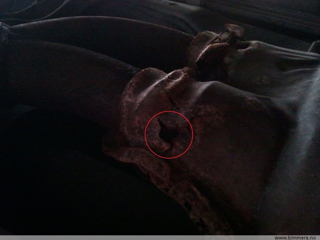

Fikk mangel lapp på CO verdien og lambdasonde verdien på eu kontroll. Hadde tenkt å skifte lambdasonde, tennplugger og olje og se om det er nok for å få den gjennom kontrollen. Ser nå at det er et hull i fremkant av katalysatoren på circa 1 cm i omkrets. Hullet vart ikke tatt på EU kontrollen. Gjør det ikke noe at det er et lite hull i katalysatoren for å få godkjent CO verdi?
Om det er eksoslekkasje der så vil det ha stor innvirkning på avgassmålingen ja.
Er det svart rundt hullet? Isåffal ville jeg klaget til verkstet som tok eu kontrollen for slikt skal oppdages.
