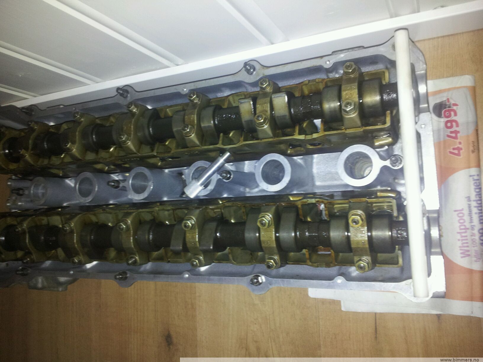

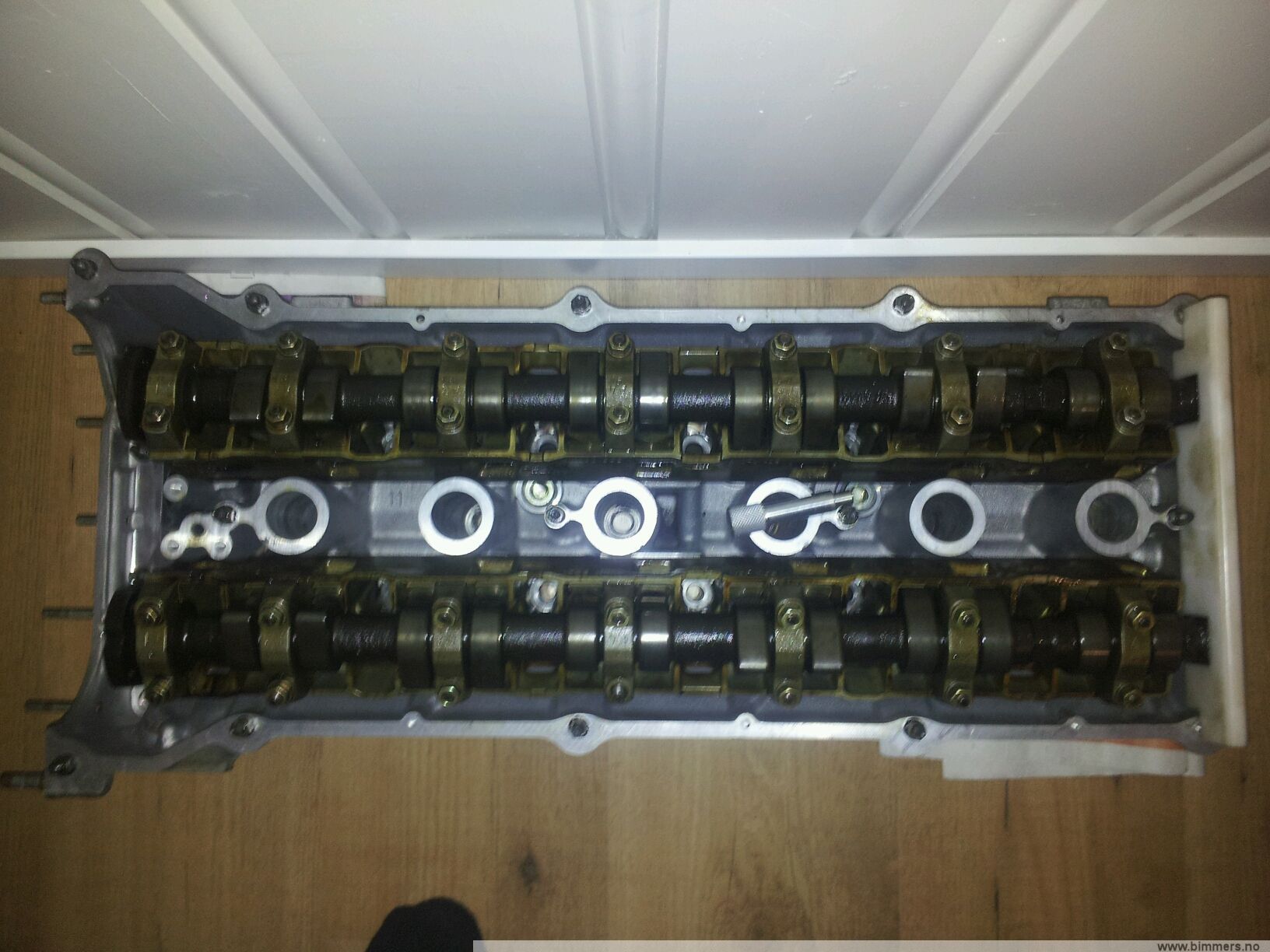

Kjexx Skrevet November 17, 2011 Forfatter Skrevet November 17, 2011 Dagens økt. Total overhalt topp, se om jeg rekker å montere i løpet av uka.
T. Thøgersen Skrevet November 17, 2011 Skrevet November 17, 2011 "Göttmos Racing" har vært og preppa den toppen der vel.

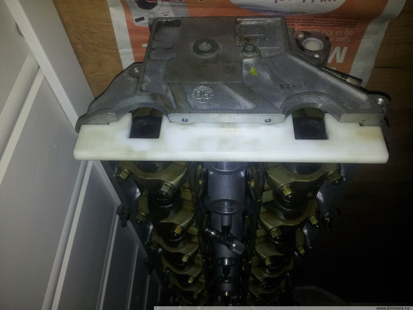

Kjexx Skrevet November 24, 2011 Forfatter Skrevet November 24, 2011 Da var det dagens store økt. Eller tok 2,5 time. Og selvfølgelig den store klokeboka.
