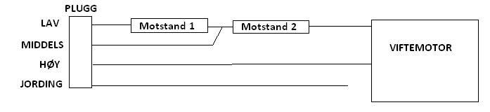

- Når AC er innkoblet og kompressoren er aktiv skal AC-vifta gå rundt (vanligvis på laveste hastighet)
- AC-vifta har tre hastigheter: LAV, MIDDELS, RASK
- Foran AC-viftemotoren er det koblet 2 motstander. På LAV hastighet går det strøm gjennom begge 2, på MIDDELS hastighet går det strøm gjennom kun 1, på HØY hastighet går det strøm direkte til vifte-motoren.
- Det finnes en kobling/kontakt til venstre for vifta (når du står foran bilen) i grillen som man kan bruke til å teste at vifta får strøm og at vifta fungerer på alle 3 hastigheter.

3. Koblet et voltmeter til pluggen som kommer med strøm (se på videoen for å se hvilken pluggdet er). Pluggen har 4 pinner, 1 til jord og 1 til hver hastighet (lav, middels, rask). Jeg leste av en sunn spenning på 1 av pinnene, og kunne dermed konkludere med at bilen sender strøm til vifta (jeg antar at hadde det vært noe galt med temperatur-sensoren så ville jeg ikke målt noen spenning på dette stadiet)
4. Koblet deretter fra AC og målte på nytt. Nå var det ikke spenning på noen av pinnene, noe som bekrefter at så lenge AC er skrudd på, så vil vifta bli foret med strøm.
5. Neste steg var å manuelt fore vifta med strøm for å sjekke at den fungerte på alle 3 hastigheter. Dette gjorde jeg ved å koble 2 kabler til et gammelt bilbatteri og så manuelt teste hver at de 3 pinnene på pluggen som mottar strøm (vifte-pluggen). Jeg fant ut at vifta snurret på to av hastighetene, mens på den ene pinnen var vifta helt død.
KONKLUSJON:
- Selve vifte-motoren fungerer som den skal
- Motstand/variator på vifte er kaputt
Så da trenger jeg forhåpentligvis kun å bytte motstand/variator-sett til 600 kr, istedet for å kjøpe et helt nytt kjøleviftesett til 3400 kr. Må vel av med "halve fronten" for å komme til uansett, så da får jeg mulighet til å kontrollere og rense og smøre opp vifta i samme slengen. Skal oppdatere tråden når jeg får tid til å bytte deler (blir nok en stund til)
