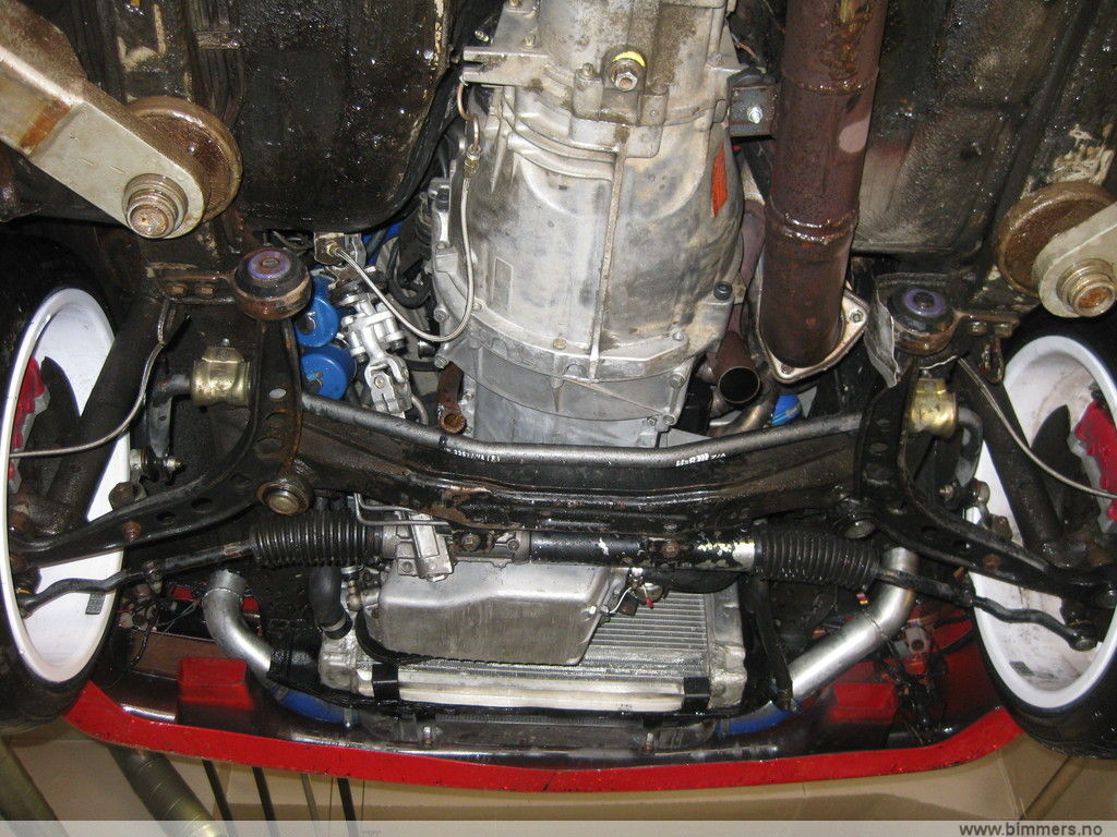

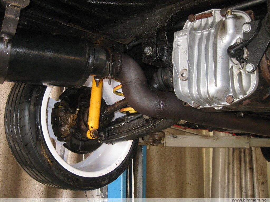

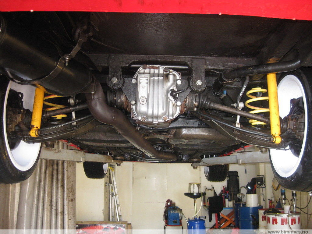

Frode_E30 Skrevet Oktober 27, 2012 Forfatter Skrevet Oktober 27, 2012 hvilken diff å akslinger kjører du med? E28 M5 diff 3:07-1 utveksling, e36 328 mellomaksling og originale stikkakslinger med modifiserte medbringere. Fungerer MEGET bra sammen med 525TDS kasse.
SpiderPig Skrevet Oktober 27, 2012 Skrevet Oktober 27, 2012 Okei, jeg tenker på samma oppsett bare med m5 akslinger blir det ikke veldig lange gir med 3.07 utveksling?
Frode_E30 Skrevet Oktober 27, 2012 Forfatter Skrevet Oktober 27, 2012 Okei, jeg tenker på samma oppsett bare med m5 akslinger blir det ikke veldig lange gir med 3.07 utveksling? Nei, har jo TDS kasse med 1:1 på 5. gir.
