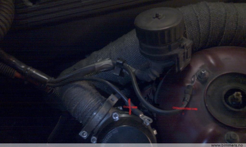

hao Skrevet August 1, 2011 Share Skrevet August 1, 2011 Ingen som har inngående viten om dette problemet??? Eirik Viste på forumet har. Han selger også EWS som startsperre er utkoblet på. Det er også en mulighet at du har koblet feil ved diagonosekontakten. Blir slik hvis du bytter på 2 av de. Her et bilde jeg brukte i en mld men vet ikke om det går da. Dette bildet er ffra E36 med vanos da. Tror du ser hvilke ledninger som er pluss og minus i alle fall. Eller har jeg sett at Naitsirk i alle fall har skrevet om dette før så se etter PM ene dine. http://images.bimmers.no/files/pvg53yith9unnejnddzy.jpg Lenke til kommentar Del på andre sider More sharing options...
