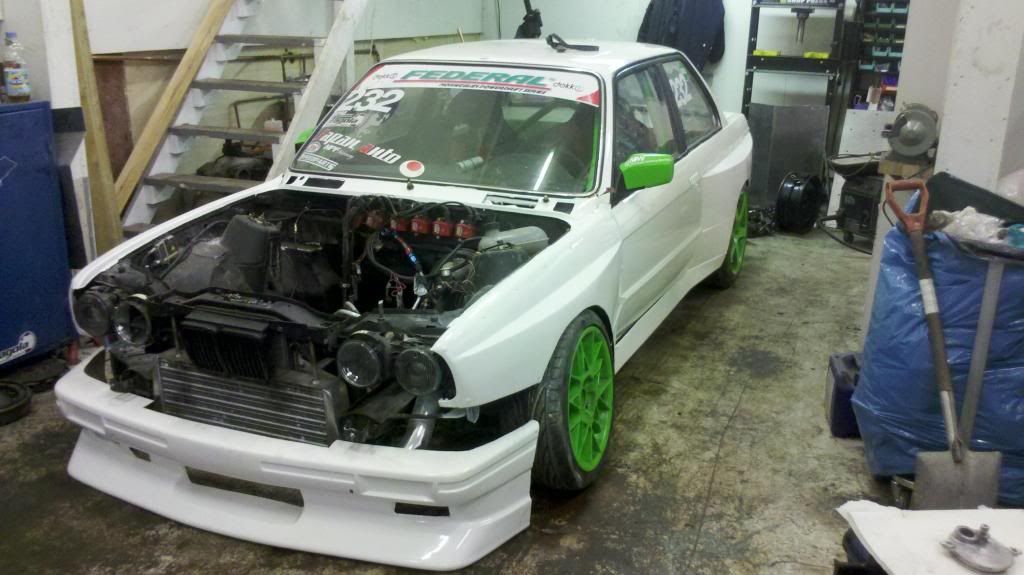

///Magnusrc Skrevet April 5, 2012 Share Skrevet April 5, 2012 Fytti helvete det ser sykt bra ut, dekoren + fargemiksen!! Lenke til kommentar Del på andre sider More sharing options...

Salih Skrevet April 6, 2012 Forfatter Share Skrevet April 6, 2012 morro at du tok deg tid til å lese hele tråden hanskr! hehe ja har blitt litt prinsip sak, blir hvertfall ikke noe bra hvis man gir seg!! 4 eksos ventiler må byttes ut, den ene hadde smelta.. så jeg trenger 4stk eksosventiler til s38b36 fort som F! Noen som vet om noe, så er det bare til å skrike ut! Lenke til kommentar Del på andre sider More sharing options...

Salih Skrevet April 9, 2012 Forfatter Share Skrevet April 9, 2012 Takk til Jørgen-A som ordner eksosventiler, som forhåpentligvis kommer på torsdag, har fortsatt et lite håp om å rekke licenceday I påsken fikk jeg noe maling på bilen også, det ble ikke såå bra som bildene viser, men med tanke på at det er en bane bil som skal Brukes, så får det være bra nok Her uten dekor, dette blir bestilt på tirsdag! Lenke til kommentar Del på andre sider More sharing options...

PM.Hagadøkken Skrevet April 9, 2012 Share Skrevet April 9, 2012 Bilen kledde virkelig den farga:) Blir rått! Lenke til kommentar Del på andre sider More sharing options...
Salih Skrevet April 16, 2012 Forfatter Share Skrevet April 16, 2012 Takk for det karer da er motoren og bilen satt sammen igjenn, skal starte den etterpå og sjekke at det ikke er noen lekasjer eller lignende, så blir det bestilling av ny runde i benken! Lenke til kommentar Del på andre sider More sharing options...
