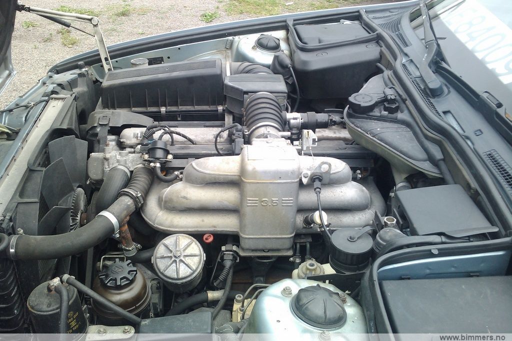

M30 skal ha 5,8liter motor olje :) du finner alt i Heynes boka.
Du burde bytte olje filter når du først bytter olje på motoren :D

Kjøp 6 liter Castrol GTX 10W-40 eller 15W-40 Mineral feks.
Tapp av gammel olje husk å varmkjøre motor først. Når olja er tappa av så skru inn pluggen igjen :P
Skru av oljefilteret, mener du gjør dette ved å løsne bolten på toppen av oljefilterbeholderen.
Ta så av bunndelen og fjern filteret :P Rengjør alt for skjitt og smuss. Sett inn nytt filter samt sett på alle nye o-ringer som følger med. Fyll så oljefilterbeholderen fullt med olje, ta også litt olje på fingern og dra utover oring tetningene. Sett beholderen på plass og tight til.
Fyll på ny olje. Følg med på peilepinnen når du nærmer deg siste literen.

han her har en annen type oljefilterhus.. bare å løsne skruen oppå å dra alt opp :)
