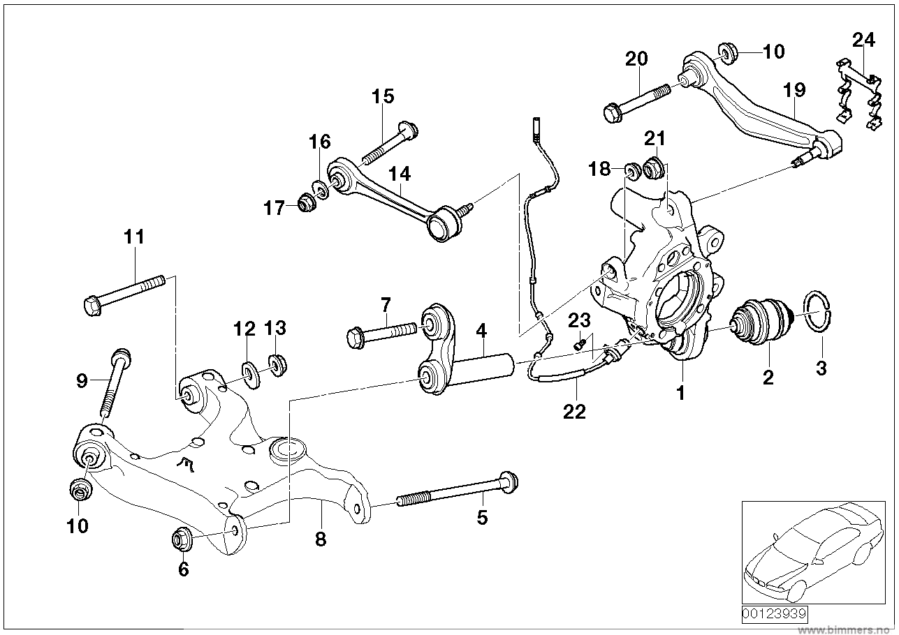

stiva Skrevet Juli 10, 2011 Forfatter Skrevet Juli 10, 2011 er det 2eren på dette bildet? kommer det sånn plutselig knirkelyd, ikke gradvis?? Edit: ble feil bilde!
stiva Skrevet Juli 10, 2011 Forfatter Skrevet Juli 10, 2011 Takk!! Bimmers er herlig, får svar kjapt!! da er det bare å handle i morgen, for denne lyden skal bort!!! Er det vanskelig å bytte den, trenger man noe spesialverktøy?
Odd-M Skrevet Juli 11, 2011 Skrevet Juli 11, 2011 Den må presses ut og inn med spesialverktøy. Har sett at folk har lagd det selv til E39 med gjengestag, diverse kopper etc.
