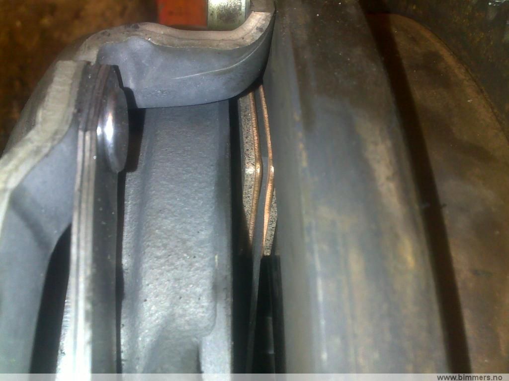

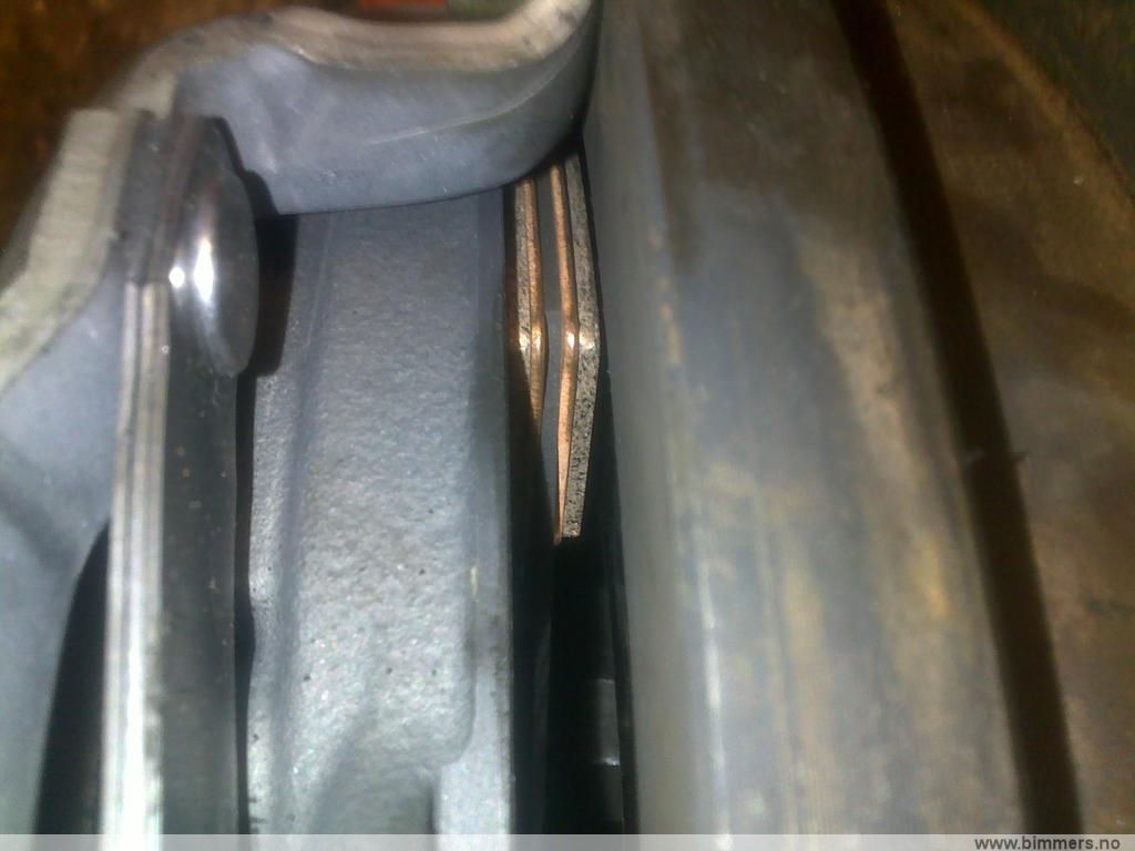

hei, skulle akkurat til å montere ny clutch og trykkplate på bilen. Men får ikke på girkassen igjen, clutchen ligger også og slenger mellom trykkplaten og svinghjulet, liksom at det er en liten glipe der. lurer på om det finnes noen trikks for å montere dette som jeg ikke vet om, for slik som ting er nå så kommer ikke girkassen langt nok inn.

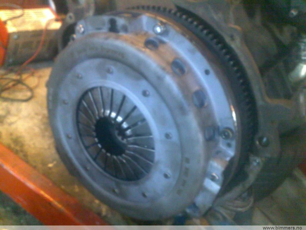

tror kanskje trykkplaten min er feil eller noe da, for den sitter mye lengre ute enn den orginale. Hvordan monterte du din da? er det ikke ganske rett frem egentlig?
ja det gjør det, når jeg har montert andre clutcher og trykkplater så har ihvertfall ikke clutchen hengt løst mellom trykkplaten og svinghjulet. veldig merkelig dette, virker som 765 trykkplaten bygger lengre ut en den orginale også.
har du noen bilder og meddele oss? hvor tykk er lamellen?
hvor mye er det fra anleggsflate lamell til anleggsflate svinghjul på trykkplata?
har du det riktige svinghjulet så er det litt opphøyd i sentrum, ca 1mm
legg ut bilder, for noe er galt her.
når du skrur til trykkplaten så skal den inn i 3 kiler \ tapper, står de i hullene sine?
jeg måtte ta utav de kilene for å få på plass trykkplaten, for det var ingen måte der de passet overens med skruehullene.

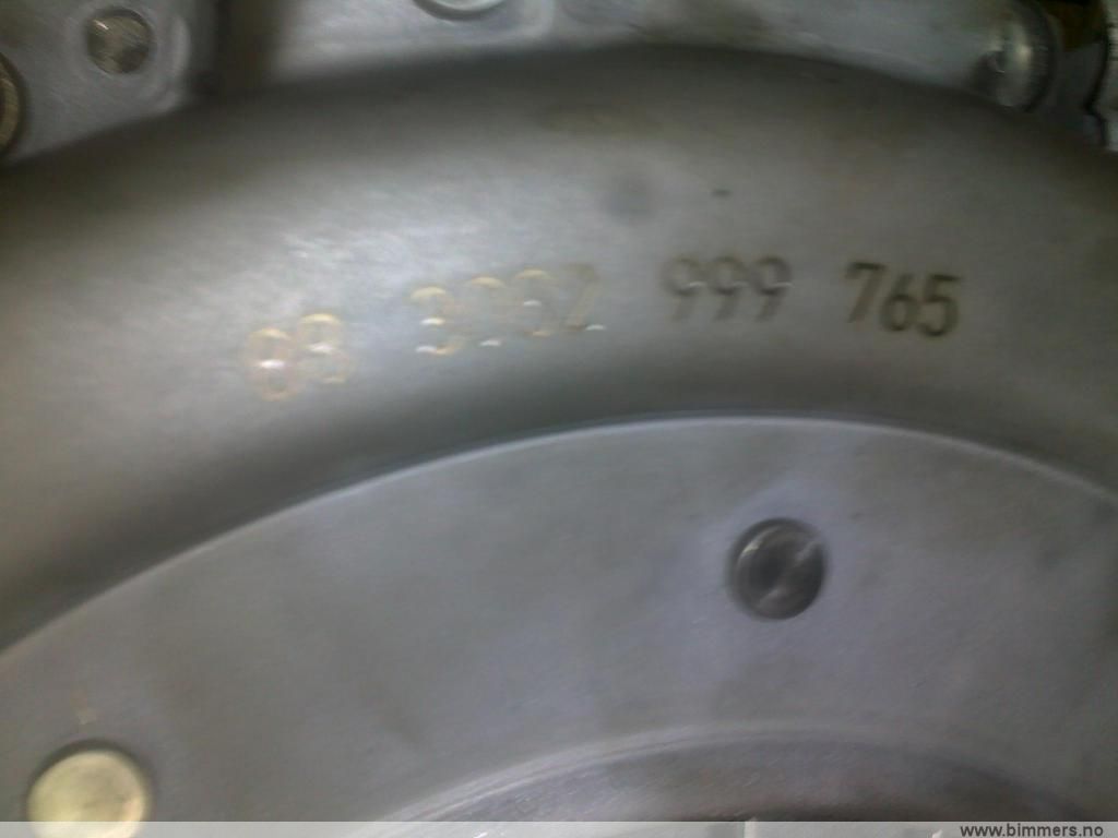

serienummeret på trykkplaten

skjønner ikke helt dette herre, for jeg må ha fått feil trykkplate?
du har fått trykkplate til enkeltmasse svinghjul... men du mhar dobbeltmasse.. så du har nok fått feil.. anbefaler å få tak i enkeltmasse svinghjul istedenfor ;)
