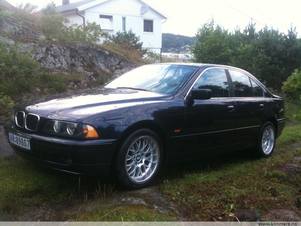

bobtrude Skrevet Juli 21, 2011 Skrevet Juli 21, 2011 Hei, jeg har akkurat kjøpt meg min første BMW og valget falt på en e39 520d 2001. Jeg har lest masse på forumet her og det virker som at det er mange nevenyttige folk her . Jeg må si jeg er meget fornøyd med kjøpet og bilen er en drøm å kjøre. Full servicehistorikk, 152000km på telleren, PDC hele veien rundt, avtakbart henger feste, soltak. Måtte ut med 85000,- noe jeg tror er et ganske godt kjøp. Annonsen på Finn.no så helt forferdelig ut så jeg tror dette skremte endel folk unna Det eneste jeg har å klage litt på er at panseret som ble lakkert i vinter (etter et uhell fra forrige eier) er lakkert veldig dårlig. Jeg ringte til lakkeringsverkstedet (BMW Sarpsborg) og fikk snakke med rette vedkommende. Jeg forklarte at det var rustdannelser over lyktene allerede og at det var "sig" mange steder på panseret. Han ga meg ganske kjapt og strengt svar om at da ikke fjernet rust når det gjaldt forsikringstilfeller, de bare slipte ned så godt de kunne og så lakket oppå. Siget kunne jeg komme innom med så skulle han ta en titt på det. Er ikke dette litt drøyt? Syntes da at en lakk burde holde mer enn i 6 mnd uten å ruste. Har ikke bilder men skal ta så fort jeg får gjort det. Noen råd? Legger ut et dårlig mobilbilde av bilen
