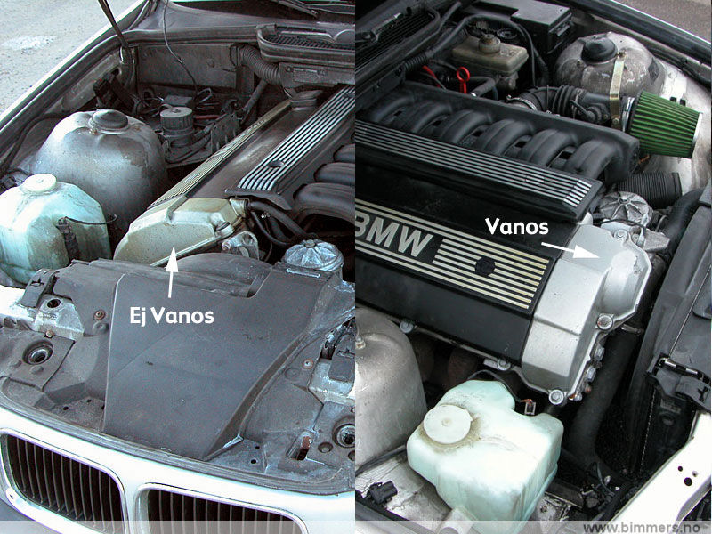

Og Turbokonvertering. Hvordan vet jeg om den nye motoren har VANOS eller ikke?
Hell, jeg vet ikke om den gamle har det engang. Vil dette ha noe å si?

gamle bilen din har ikke vanos,
her ser du forskjellen på vanos / ikke vanos

Da har jeg ingen vanos på den nye motoren heller.
