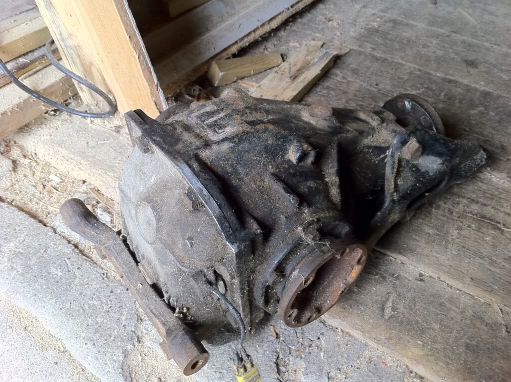

Henger meg på denne tråden, siden jeg har E34 520i understell!
Passer denne på min E34?
Er en 188 fra e34 525 det der
Edit:
Eller ved nærmere syn trur jeg heller det er en 210 fra en e32 (evt e34 m5). Ser den har stjernemønster på flensene og den boltsirkelen ser mye større ut enn det som er på 525.
