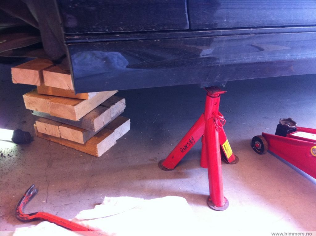

Steg 2: Jekk opp bilen og sørg for at den står stødig. Bukker anbefales. I mitt tilfelle ble jekk, bukker og klosser benyttet.

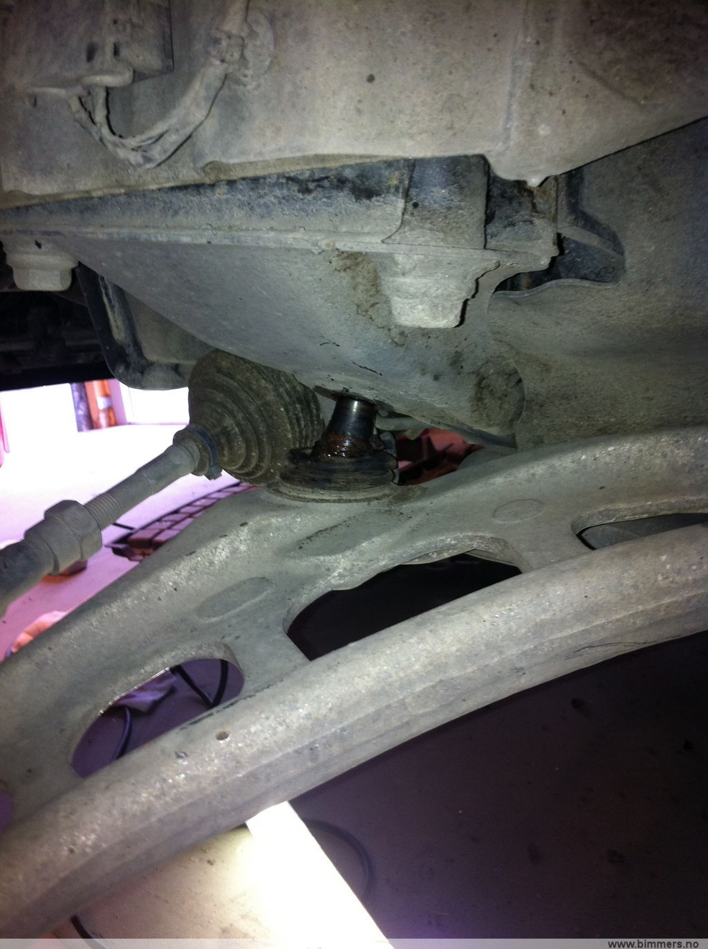

Steg 4: Bildet viser hvor den ytterste bærekulen er festet i hjulopphenget. Her må en brytegaffel mellom festebrankett og bærearmen. Det går en skrue gjennom festepunkt fra bærekulen, og denne er skrudd fast med en mutter fra oversiden. Denne må selvsagt skrues ut først. Denne kulen er konet, og kan derfor være hard å få løs. Dersom det er brukt litt smøremiddel på forhånd burde det være lettere. Her brøt jeg på brytegaffelen, samtidig som min hjelpende hånd slo på skruen fra oversiden med en meisel og slegge. Etter litt maktmisbruk løsnet denne :twisted:
