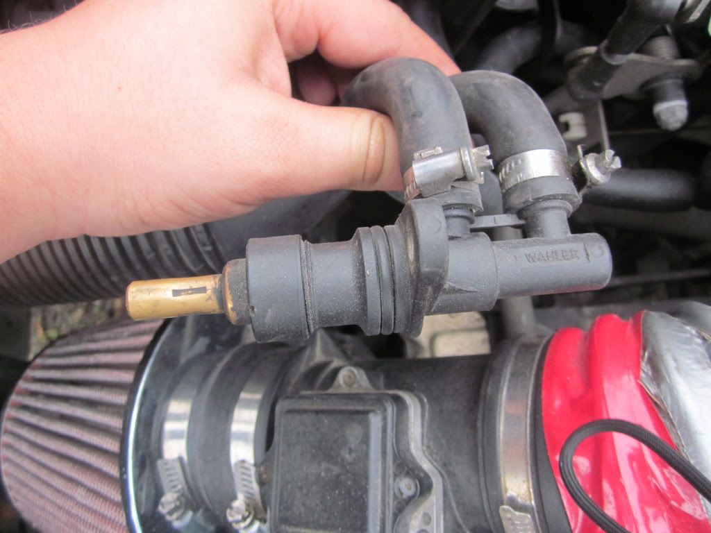

Hva er dette? ser ut som det er en tempratur giver... Noe jeg kan gjøre for å "jukse" den til å funke? F.eks. å bleede slangene, tette de eller skjøte de isammen? :)
Det er en slags termostat som sirkulerer kjølevann igjennom gassspjeldet ved kalde temperaturer/kald innsugningsluft.
Strips den bare opp en høvelig plass, har ikke noe å si hvor.
Jeg har kjørt uten den både på E34 og E36 vinter og sommer uten problemer :)
Ok. Takker :D
Da lurer jeg på hva som er gale :/ Av og til så er den "hissig" å drar ganske godt... Noen dager så virker den liksm "tom", litt dau.. Sånn så nå nettopp så var den ganske dau, stoppet å startet igjen etter en time så var den frisk igjen... (må jo ut å kjøre når det regner ;) )
Ser på bildet at du har teipa sammen innsugningsluftbelgen din ;)
Jeg ville begynt med å bytte den og så ta en batteri reset i 30min for å slette adapsjoner i motorstyreenheten.
Forrige eier har teipa ja ;) Skal få tak i ny slange/rør og luftfilter boks... Heller ha Greenfilter innsats filter isteden.
Bare koble av batteriet i 30 min? Så er alt resatt da eller..?
