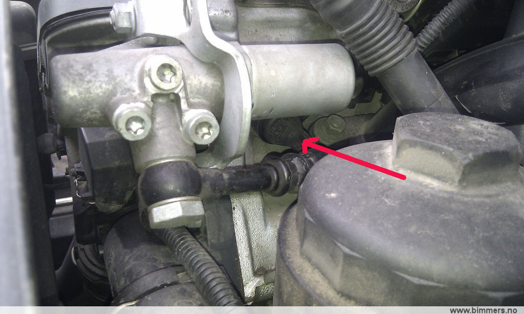

sufii Skrevet September 21, 2011 Skrevet September 21, 2011 Hei, jeg har en e39 523ia 96 modell. Bilen trekker litt dårligere og man må holde tenningen et par sekunder ekstra før den tennes, og den slår seg av når bilen er varm innimellom. Men jeg lurer på hvor de to sensorene ligger? Skjønner ikke helt tegningen av GS sine bilder, så om noen kunne postet et bilde eller noe. Hvilken sensor er dette? Og hvor ligger kamakselsensoren? Takker for alle svar.

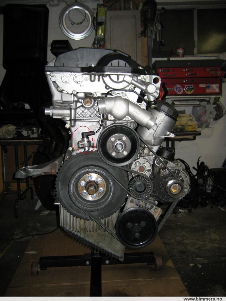

sufii Skrevet September 21, 2011 Forfatter Skrevet September 21, 2011 Regner med at bilde jeg har postet er av kamsensoren? Og dette er veivsensoren? Noen som kan bekrefte dette?
SweetBMW Skrevet September 21, 2011 Skrevet September 21, 2011 bilde en er kam føler, bilde to er veiv
sufii Skrevet September 21, 2011 Forfatter Skrevet September 21, 2011 Takk for hjelpen. Jeg byttet veivsensor, og etter det har motoren begynt å lage en slags rar lyd, og jeg har mistet litt motoreffekt? Hva kan det skyldes? Bilen slår seg fremdeles av og fusker innimellom.
