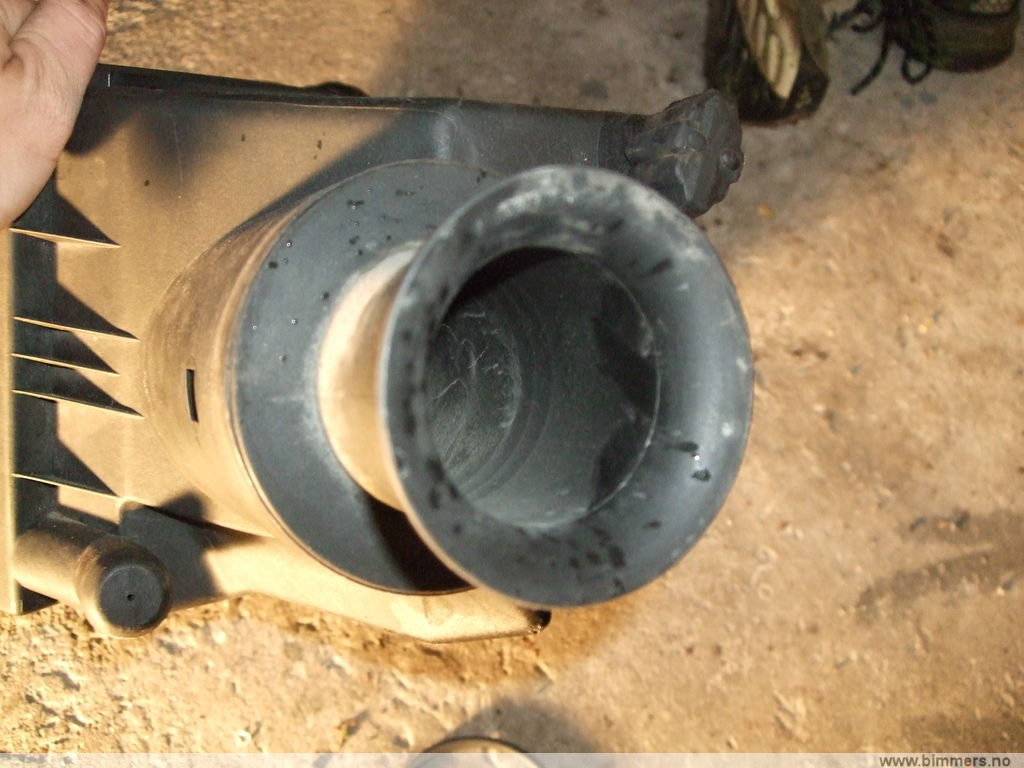

aeike Skrevet September 21, 2011 Skrevet September 21, 2011 Har søkt og snakket litt rundt med forskjellige BMW enusiaster. Har nemelig vurdert å bytte innsuget på min 523 og di sa at jeg først skulle fjerne "strupinga" i luftfilterboksen. Det har seg nettopp sånn at bmw har laget 2 "flaskehalser" i boksen for at bilen skal gå stillere Di 2 sitter framme og bak i boksen pluss en skillevegg. jeg fjernet "flaskehalsene" i dag, lot skilleveggen stå. Bilen ble bedre, gikk finere med belastning, litt bedre gassrespons, litt grommere lyd ved pådrag. Alt i alt så ble bilen friskere på en måte, ANBEFALES:). Fungerte fint for meg altså, bler bra på 528 også. 520 er jeg litt usikker på hvor mye det hjelper men det er unansett vel verdt å få dritten ut. Har laget en DIY. Her ser dere "flaskehalsen" fremme. Denne fjernes lett ved å trykke inn klipset på siden og dra den ut. Det lille hullet på siden tettet jeg med teip Så var det flaskehals nr 2 Denne sitter framme ved luftmengdemåleren. Heller ingen problem å få den ut. Du bare drar den til siden så løsner den. Etter du har løsnet den så må du lage et hatt i den for å få den ut, denne sitter inni boksen. Skilleveggen som står i boksen Vet ikke hvor mye det har for seg å fjerne denne, står ikke i veien for noe så jeg lot den bare stå.

Kennethe34 Skrevet September 21, 2011 Skrevet September 21, 2011 Man får betydelig bedre gassrespons ved å fjerne disse, spesiellt på M54! Bråker ikke kjempemye ekstra, men man får en liten tanke høyere innsugningslyd.

korny Skrevet November 14, 2012 Skrevet November 14, 2012 disse 2 røra er der for at ikke du skal suge inn regnvann.......
