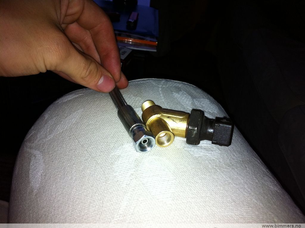

De hadde ikke på Biltema! Fant noe annet jeg kan bruke hvis noen kan finne en overgang fra 1/8npt til an 10. Må være Hann i begge ender. Eller så har jeg funnet 1/8npt-an6 men finner ingen overgang fra an6-an10 der an6 må være hun og an10 Hann
Glem alt jeg har sagt. Oljeslangen min er IKKE AN10 i alle fall. Den er veeeeldig mye mindre.
men vet ikke hva det er, den er 10mm innvendig ca på gjengene. får jo ikke målt inni gjengene liksom men ca der.
Ca lik størrelse som 1/8NPT. en oljetrykksgiver fra torshov gikk inni hølet på slangen, men med feil gjenger for den ble hard etterhvert. Er det AN4 jeg har da eller ?
