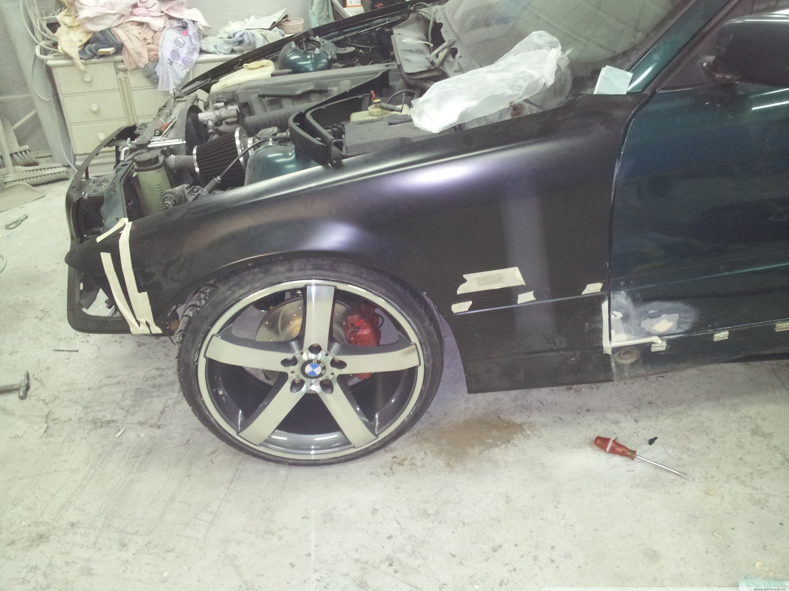

Begge skjermene er sånn halvveis skrudd på for å sjekke passform o.l
Syns felgene passet biln veldi bra :))
Nå venter jeg bare på en ny aksling og litt små ting. så skal jeg begynne å pusse og gjøre klar til lakkering :)

Etter jeg hadde sotte allt på plass så begynte jeg med nedpussing av bil :)
Slenger ut noen bilder før og etter lakkering. Fargehandeln hadde ikke mer farge så fikk bare lakket små deler som fangere og sånn, bilen blir lakket på torsdag :D
Fargen er Violettschwart :)
