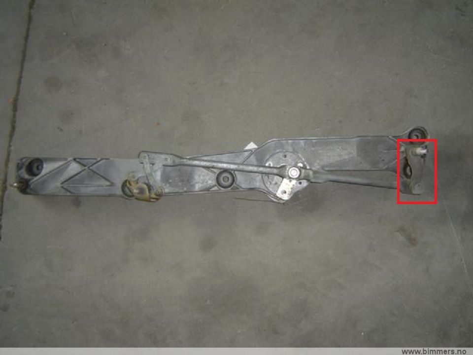

Var så heldig at viskeren på førersiden hoppet av i kveld når det regnet som værst her i Bergen.
Pillet av coupefilterboksen, og så at staget var løsnet fra en kule på den delen som er innrammet i bildet.
Denne er løs, og bør helt sikkert kunne kjøpes løs.
Er det noen som vet hva delenummeret er på denne, eller vet hva det heter? Jeg MÅ nesten ha en ny sånn :mrgreen:
Takker for alle tips og svar!
Kan også borre et hull og sette i en skrue med låsemutter.
Har gjort det på bilen selv og det har holdt i flere år hittil.
+1
Gjorde det samme i 07, og den holder enda :D
