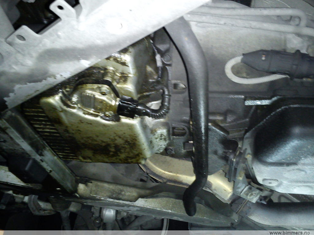

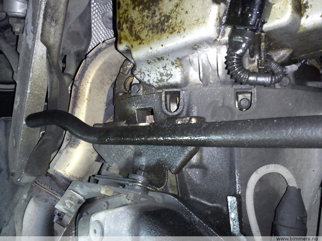

Stonescream Skrevet Oktober 5, 2011 Skrevet Oktober 5, 2011 Hei, jeg har litt olje som kommer ned fra motoren rett bak motordekselet under bilen og lager litt fuktighet bakover, se bildet: Av det jeg har lest på nett ser det ut til at dette kan være resultat av oljefilterhuset og pakningen der som er dårlig. feks: http://www.bimmerfest.com/forums/showth ... p?t=529877 og http://www.bimmerfest.com/forums/showth ... p?t=414315 Er det noen her som har hatt lignende svetting/olje, eller er det andre steder som det kan være vanlig med oljelekkasjer?

Stonescream Skrevet Januar 18, 2012 Forfatter Skrevet Januar 18, 2012 Takk for at du la inn kommentar. Det er ikke mye olje som forsvinner og er kanskje nærme det du skriver, 1 liter på 1000 km. Jeg har ikke fått undersøkt noe mer annet en at jeg konstanterer at etter at jeg vaska under bilen og tok på motordekselet etter sist drivreimskifte, har det igjen blitt vått og fuktig som når jeg tok bildene. En 3 måneders tid sånn ca. Jeg kjører ikke så mye i uka, bare noen km så merker ikke så lett. Jeg oppdaga at jeg hadde litt svetting fra toppdekselpakningen og, så jeg holder et øye med den og for å se om det kommer mer derfra etter at jeg stramma litt skruene der.
gullsakar Skrevet Januar 18, 2012 Skrevet Januar 18, 2012 kan det komme fra veivhusfilter? evt slangen til peilerøret?
