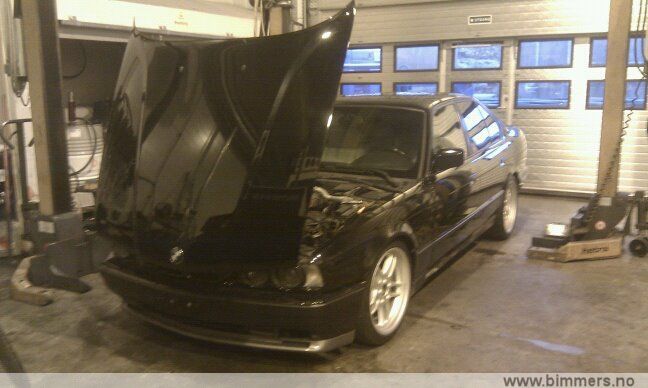

Eivind B Skrevet Juli 17, 2012 Forfatter Skrevet Juli 17, 2012 Da har vi kjøpt oss ein "M5" og. Gammle bilen til Alecken. Karosseriet er 1988 520, bilen allt kommer i fra er en 1990mod M5 S38B36. Litt ting som står på bilen. Sorte lykter framme og bak. Veldig bra lys grått skinn interiør. Bredfront. Bilen er sort blank og grå nederst på fangere og skjørt. 4x el vindu. El takluke. Orginal el gardin bakrute. Stor kjørecomputer. Cruisecontrol. Sentrallås. 8 og 9x17" Throwing stars M5 felger. Bilen har fått godkjennt søknad hos BT, så håpet er å få den skilta igjen.

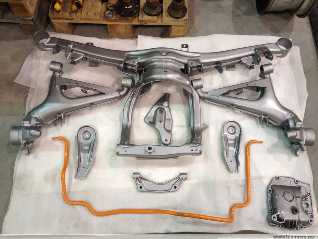

Eivind B Skrevet Juli 17, 2012 Forfatter Skrevet Juli 17, 2012 Det første vi må gjøre med bilen er å montere bakstillinga
///MoePower Skrevet Juli 17, 2012 Skrevet Juli 17, 2012 Når du får 545'n i orden kommer den til å dra ifra M5'n skal du se Men gratulerer med "ny" bil, ser jo forholdsvis hel og pen ut den der!
John90 Skrevet Juli 17, 2012 Skrevet Juli 17, 2012 Du som endte opp med denne ja! Gratulerer med ny bil

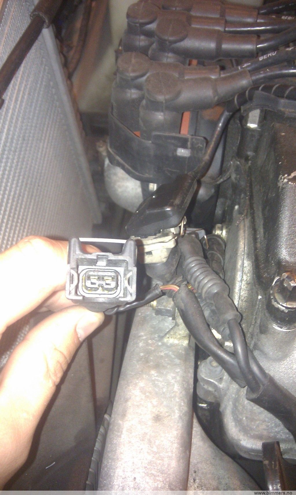

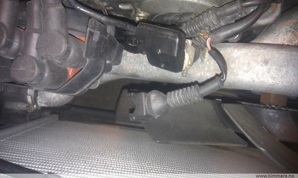

Eivind B Skrevet September 23, 2012 Forfatter Skrevet September 23, 2012 Da har eg vært ute en prøvetur med M5en Men den putra en del under pådrag, å smalt eit par ganger å stoppa på lav turtall under giring når motoren er varm. Den er heilt fin når den er kald Nokken som har vært borti sånn før? LM?
