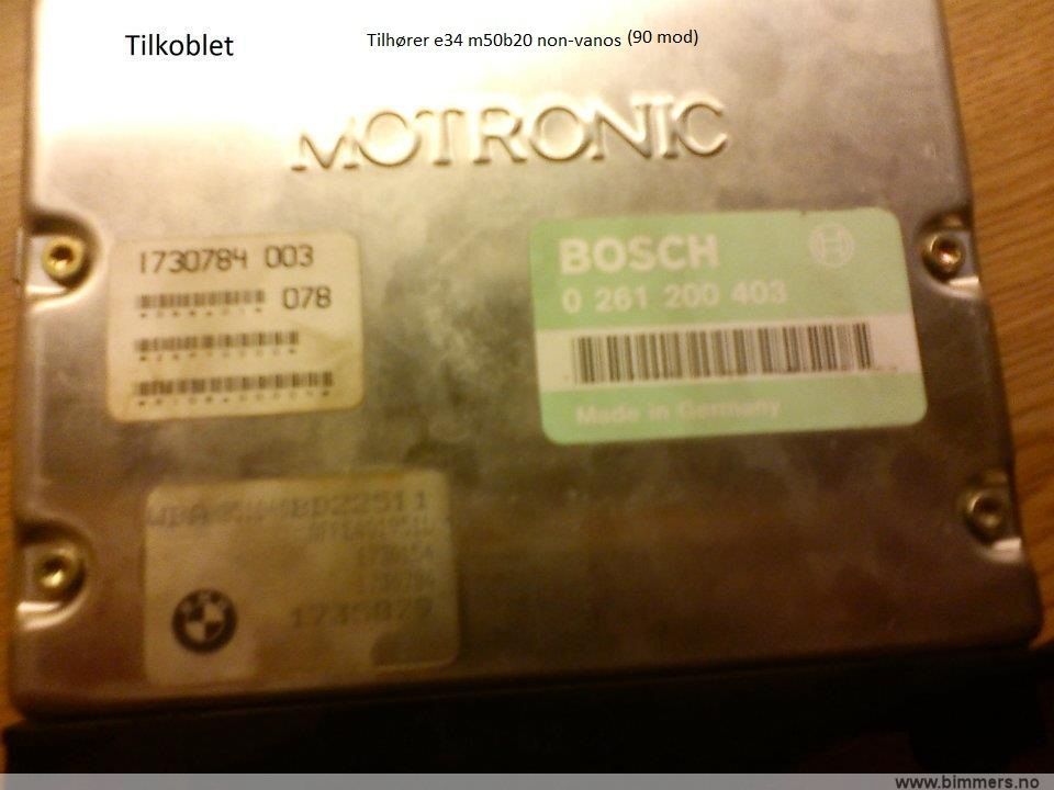

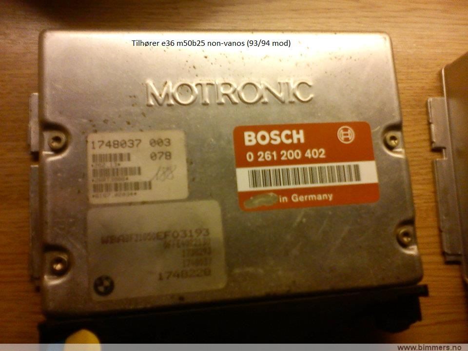

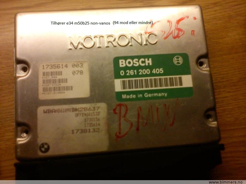

Update! Her er hjernene jeg har tilgjengelige:
Denne er fra 2liter og starter men går ujevnt på 2.5literen fra e36.
Denne kommer fra en annen e34 men denne kjinner bare, starter liksom ikke.
Denne lager summelyd på hele motornettet, har prøvd å tatt ut delene som lager lyd men får ikke start. Reagerer ikke på starteren.
Kunne dette være til hjelp for de som kan dette litt mere enn meg? Tusen takk på forhånd!
