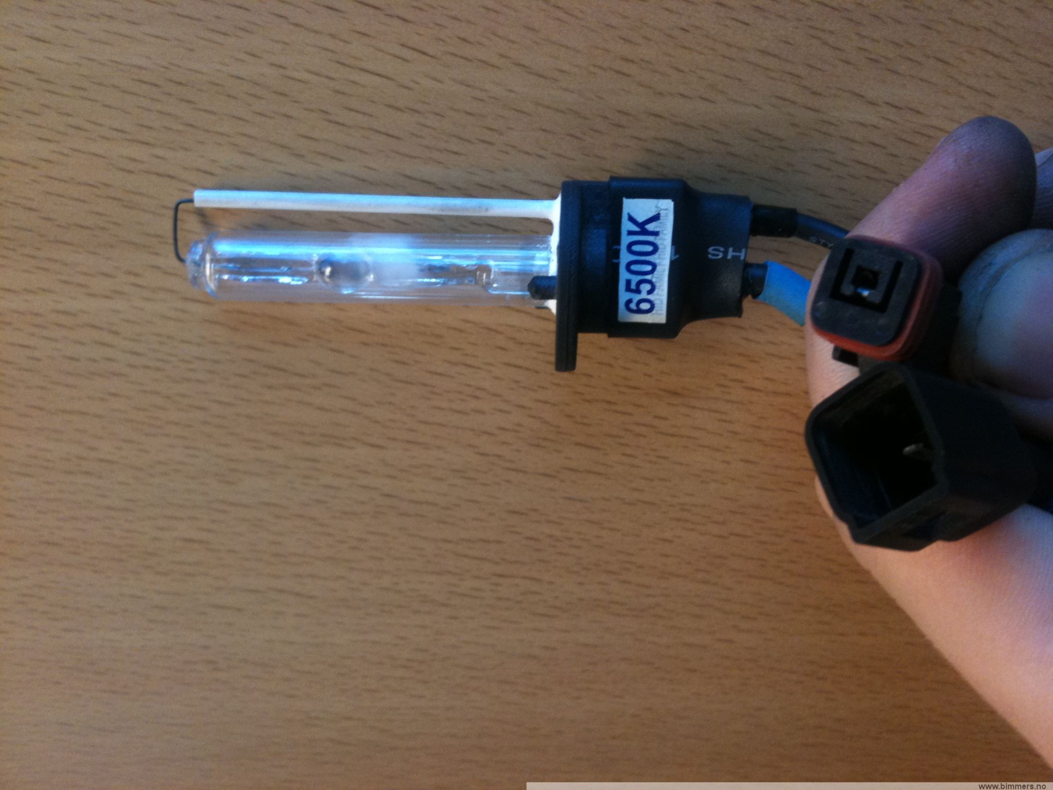

Har en 540ia e34. Har aldri skiftet nærlys på den men nå er det røket. Tok ut pæren å har søkt rundt på nettet men klarer ikke finne lik. Noen som har peiling hvor jeg kan få tak i denne? HID family står det på den pluss 6500k og 2003\07
Detter er en H1 xenon pære selger de både på biltema og andre bilrekvesitabutikker. Billigst å kjøpe det på ebay da disse koster fort 500-600 stykket i norge.

Er pæren som har røket. Har også funnet ut at ledningene som følger med pæren er noe spesiell. Den hører til ett xeon kit som heter brightstart finne pæren som er rett men ikke med de rette ledningene. :(
Snakket med GS Bildeler og fant ut at de hadde disse pærene med den rett koblingen. :) Kostet 500 kr pr stk :( Men men :P

Endte opp med to nye pærer, byttet disse men funket fortsatt ikke. Tok så ut hele kittet og bygde det om til orginal igjen, men det hjalp heller ikke så det må vel være noe annet da! Noen som har hatt prob med nærlysa selv? Alle andre lys funker på bilen så jeg er litt lost ak nå.
