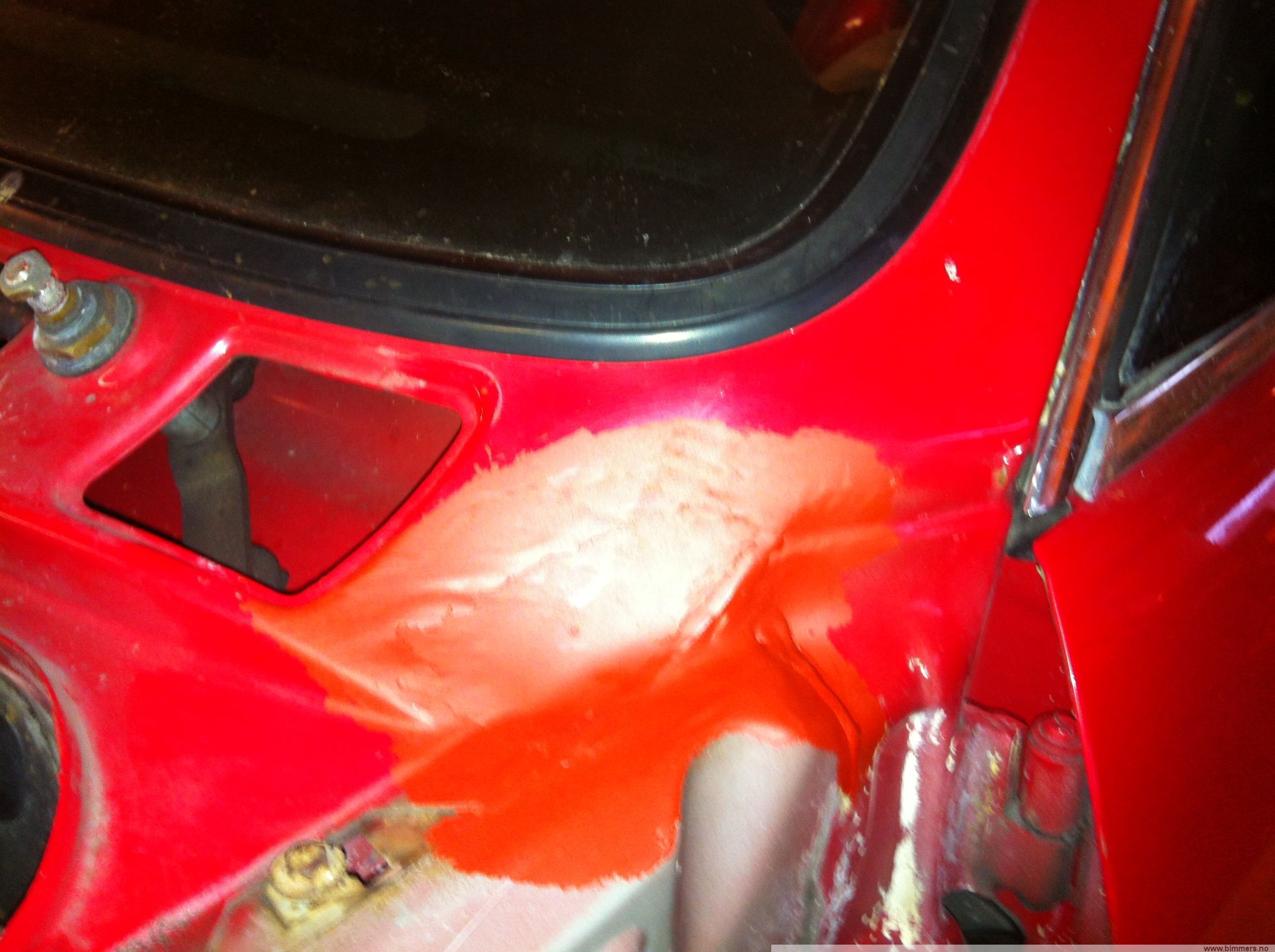

aleck Skrevet Februar 13, 2012 Forfatter Skrevet Februar 13, 2012 Dårlig med oppdateringer i det siste, men har nå fått rustsveist det meste på bilen og klargjort en det meste for sparkling og pussing Har forresten endret bestemt meg for at jeg ikke vil ha bilen rød likevell, noen som har fargeforslag som passer e30? Legger ved en del bilder av det som er gjort: Punktet på hjulbue høyre side Litt rust ved gasspedal som er sveist Sveist og grunnet hjulbue venstre side Likte ikke antenna, så hullet ble likegodt sveist igjen Ny innerskjerm Ute og flytter godbilen en fin vintersdag Motorrom ca klart til vasking og pussing.
