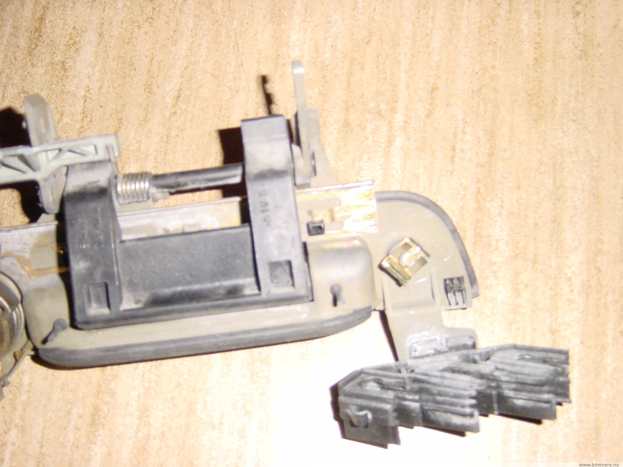

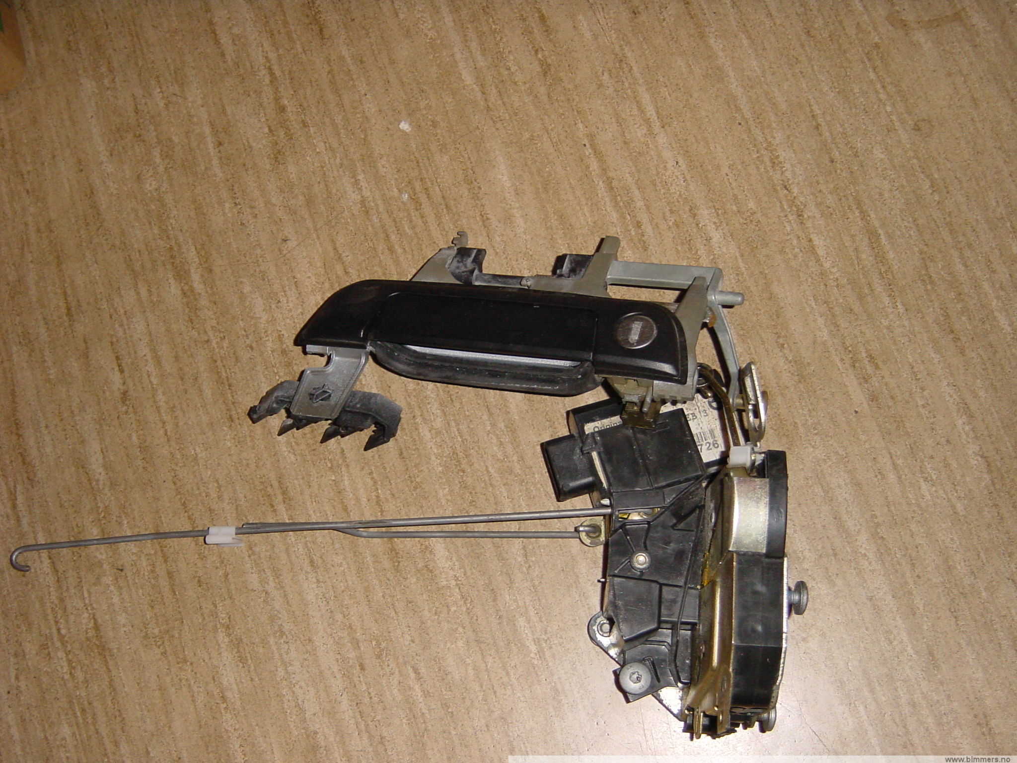

pedro Skrevet November 26, 2011 Skrevet November 26, 2011 Diesel eller annen mindre grisete og illeluktene veske. Baklukelåsen sitter i to skruer med 10mm hode og et stag du klipser av. Null problem I døra støter du på en skinne med en låsetapp som må bøyes opp før du kan dra låseplaten som holder låsecylinderen framover. Litt fiklete ja. Bildet viser venstre døråpner og lås E36 97 mod og låsekasse. I bakgrunnen til høyre skimtes låseplaten som har en "flik" som må bøyes opp før platen kan glies frammover(ofte litt irr der også). ELENDIG BILDE DA JEG HAR FIKLET MED LYSINNSTILLINGENE PÅ KAMERAET MITT Her peker skrutrekkeren mot fliken som må opp. Forran utvendig deksel.' Trangt ja! Låsekassen sitter i tre umbrakoskruer. To i dørsiden mot B-stolpen og en mot deg i dørsiden med trekket. Låsecylinderen sitter i en låsering med fire hakk og en plastpakning. Lykke til P
